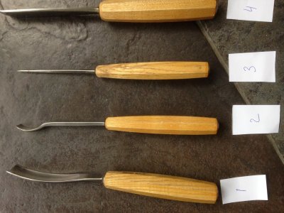

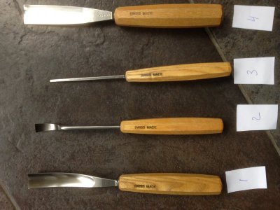

Gisteren een aantal houtdraaibeitels van iemand overgenomen. Hier zaten ook een aantal beitels bij waar die ik niet thuis kan brengen. Is dit gereedschap ook bedoeld om bij het houtdraaien te gebruiken of het voor houtsnijden of iets dergelijks te gebruiken. Hier een aantal foto's, ik hoor het wel wat het is en hoe je het moet gebruiken, ik ben nog maar een beginnend houtdraaien, dus alle info is welkom.

een mooi setje houtsnijbeitels, van pheil
Dat zijn zo te zien twee steekbeitels een brede en een hele smalle, een kort gekropte guts en een lang gebogen guts. De kort gekropte guts wordt gebruikt voor snijwerk op moeilijke plaatsen, en de lang gebogen guts voor uitholling van bijvoorbeeld een kom.
