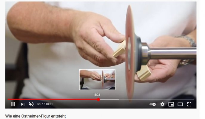

Wat is dit voor schuurmachine?
Arjen Bosse
22 jun 2016
227
48
Houtbewerkers,
In onderstaand filmpje kwam ik deze schuurschijf tegen. Heeft iemand een idee welke schuurschijven er gebruikt worden en op welke adapters ze gemonteerd zitten.
Zelf zie ik overeenkomsten met een fiber/flex schijf van een haakse slijper maar ik heb geen idee op wat voor machine dit past.
Met name de flexibiliteit en de dikte(dunte?) lijken mij ideaal voor sommige kleine/priegel projectjes.
Jurriaan
1 jul 2009
3.373
793
Beneden Leeuwen
www.houtenschalen.nl
volgens mij heet zoiets een roloc-adapter. De staaf erachter lijkt me met een metaaldraaibank gemaakt.
Overigens kan dit volgens mij eenvoudiger met een boorkop op de draaibank, mits je een boorkop zoekt die je ook van achteren door de as kan vastschroeven, zodat hij er niet uitkan vliegen als je er zijdelings tegen duwt.
9.968
3.521
Lijkt me een standaard steunschijf . Adaptor met M14 draad kan zelfbouw of gekocht zijn. Dat kan ik niet uit het filmpje halen.
