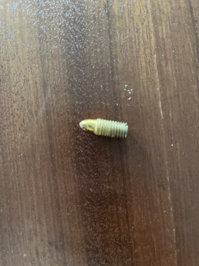

Wat is dit voor schroefscharnier?
compusmurf
10 okt 2013
10

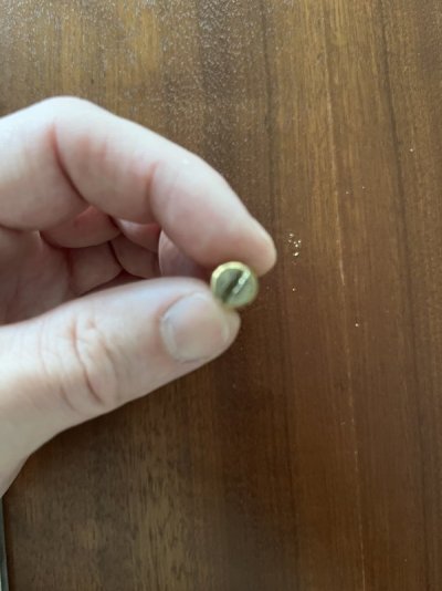

Ik ben een oude kast op aan het knappen en ik moet helaas een van deze scharnieren uitboren omdat er geen draad meer in het hout zit waardoor deze eruit kan. Daarom ben ik op zoek naar een vervanger. Op de ronde kant draait een deur en fungeert als scharnier.
Kunnen jullie helpen met hoe dit heet / waar ik dit kan krijgen?
mink
6 jul 2021
471
225
Groene Hart
Kun je het gat niet opruimen, een stukje hout in lijmen, en dan een nieuwe passend gat met schroefdraad maken?
12.915
3.772
Je kunt dat ding namaken. Neem een inbusstelbout en vijl het kopje bij. Er zijn drie modelen. Een plat een met een kegel en een met een soort stift punt.
