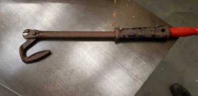

Wat is dit voor gereedschap?
sirjacobsd
27 feb 2014
2.796
47
We hebben dit gereedschap gevonden in een oude kast van onze school.
Niemand weet wat dit is.
Is er iemand die me kan vertellen wat dit is?
Het handvat is uit zwaar ijzer en kan een soort van hamerslag geven.
Alvast bedankt om ons raadsel op te lossen.

Vasthouden aan het korte pootje, punt achter de kop van de spijker zetten en met het zware handvat erin drijven.
Dan het handvat na je toe trekken zodat de andere punt onder de kop schiet en dan doortrekken.
2 jaar geleden nog een nieuwe 2e handse gekocht.

Rolnald L,
Ik heb een filmpje gevonden.
Super bedankt voor de tip.
Hier de oplossing.
