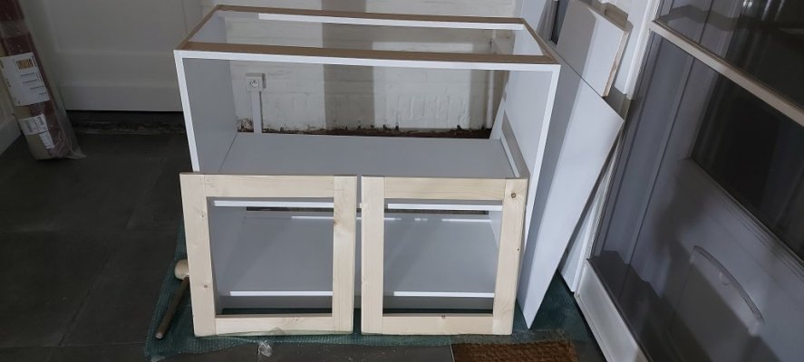

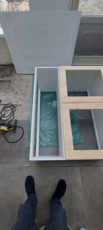

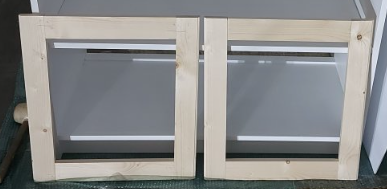

Ik maakte een deurframe van 4 latjes van resp 36.1 en 55 cm lang, door een lat van 1.8 x 6.7 x 210 cm met een verstekzaag te verzagen en te verbinden met lijm en deuvels. Mijn kast is recht maar m'n twee deuren niet -- dat zie je op de foto; de bovenste plank, nochtans loodrecht, toont niet overal even dik.
Geen idee wat ik verkeerd deed. Ik heb nagemeten en de latjes zijn juist gesneden. Ze zijn netjes verbonden. Is het moeilijk dit te doen dan zonder beter gereedschap, zijn die latten uit de bouwmarkt niet recht, heb ik te hard op de verstekzaag geduwd waardoor ik een kleine afwijking heb, ..?

Volgende keer dus even overhoeks meten en eventueel corrigeren. Vooral bij zacht hout heb je al snel een afwijking. Ook al denk je dat je alles echt goed haaks gemaakt hebt.
Dank je. Wil je nog even verduidelijken? Waarom is er bij zacht hout een afwijking; waar komt die vandaan? Hoe corrigeren -- latjes verkorten voor een perfecte X zou dan te kleine deurtjes opleveren, toch?

Je wil deze houtjes opnieuw gebruiken? Ik zou de stijlen houden en er even nieuwe regels tussen maken. Dat is het werk ook niet.
Bouwmarkthout is in verhouding goedkoop, omdat het uit grote productiebossen komt,
waar 'gekweekt' wordt op snel veel volume.
Maakt dat naaldhout (zacht hout) echt veel zachter is dan wanneer afkomstig van natuurlijke groei.
Zeker voor wat preciezer werk is het daarmee gewoon te onstabiel.
Trekt krom / scheluw, werkt nog na met temperatuurs- en luchtvochtigheidsverschillen , krimpt, etc.
Je kan er echt wel mee werken, maar het scheelt een hoop als je het vooor wat langere tijd alvast binnenshuis laat acclimatiseren.

Wat ook nog kan is dat een lat taps toeloopt. Dat die aan het ene eind 37 mm en aan het andere eind 36mm breed is
Dan kunnen de maten wel,kloppen, maar dan staan bijvoorbeeld de regels scheef op de stijl.
Als je zo'n frame maakt, dan lijm je hem in elkaar en dan meet je meteen de diagonalen. Zijn die niet gelijk, dan met wat overredingskracht het in elkaar gelijmde frame vervormen net zolang totdat de diagonalen gelijk zijn.
