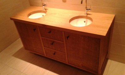

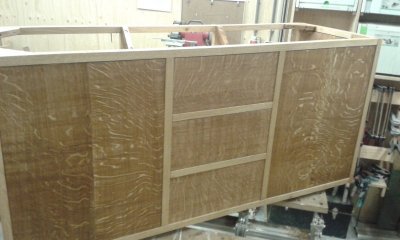

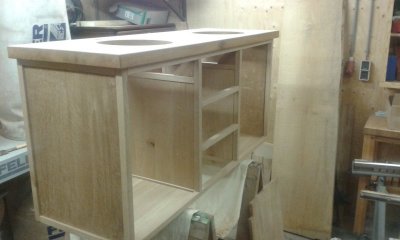

Hier foto's van mijn laatste werkstuk, een wastafelmeubel. Geheel eiken (2 partijen). Frame verbonden met de domino. Panelen zijn van vol kwartiers eiken, 2 delen per paneel.
Eerst wat foto's van tijdens de maak, de laatste van het eindresultaat. Behoorlijke klus, maar erg blij met het resultaat;)

Erg fraai! Om even te zeuren, het was nog mooier geweest als de panelen in de deurtjes gespiegeld waren, maar het sluit allemaal wel mooi strak! Ben net als Joppe ook nieuwsgierig naar de constructie en ook de afwerking.
WouterH
9 dec 2009
56
Dank voor de complimenten Jos en Jaap. De deurtjes heb ik eerst gewoon verlijmd en een tijdje laten staan, om te kijken of ze echt recht bleven. Ze bleven snaarstrak! Voor de zekerheid heb alsnog ik op de achterkant, over de breedte, twee klampjes geschroefd, waarbij ik de schroeven de ruimte heb gegeven om te te bewegen bij werken van het hout. De deurtjes zijn afgehangen in gewone keukenscharnieren. Ik zal hiervan later nog wel even een foto posten!
