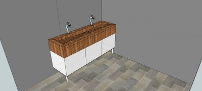

Ik bedoelde dat ik met Werkvoorbereiding bezig ben met een wastafel;)
Met 2 biertappen:p
