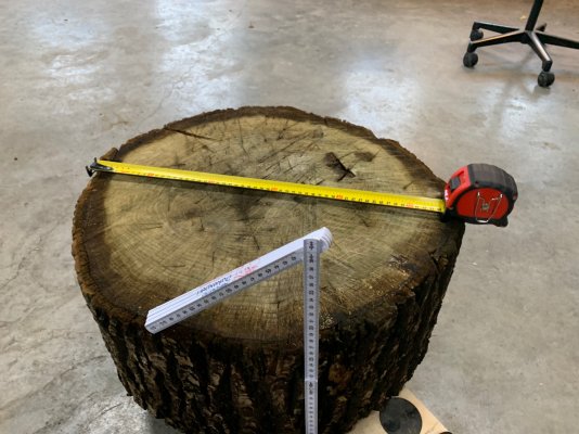

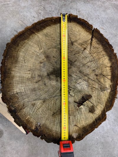

Ik heb bij de buren in de tuin een mooi stukje hout gevonden die ik mee heb mogen nemen.
Het is van een eik die een jaar geleden is gekapt. Het heeft even dienst gedaan als kliefblok en heeft verder in de buitenlucht gelegen.
Gisteren heb ik de hoge drukreiniger er op gezet en op wat oppervlakkige krasjes na is het blok nog niet gebarsten.
Niet gehinderd door enige kennis met vers hout maar wel uitgerust met een rijke fantasie wil ik dit blok gebruiken om er een keukenwasbak van te maken voor mijn cabin.
Zoiets: (hele slechte Photoshop van een website uit India)
Mijn vraag is of dit project überhaupt mogelijk is?
Kan ik zo’n blok uithollen zonder dat het gaat scheuren?
En als dat mogelijk is hoe zou zo’n wasbak zich houden als ik het ga gebruiken bij het afgieten van de piepers enzo. 🤔
Maar ook bij wisselende temperaturen en vochtigheidsgraden...
Wellicht net als een kano bedekken met polyester en dan kneiterharde lak erover?
Of een grote vacuumkamer maken en kijken of ik het hout kan stabiliseren?

Eens het gaat drogen gaat het sowieso scheuren. Dit hout gaat nog een zeer hoog vochtigheidsgehalte hebben. Met een stabiele, droge tropische houtsoort zou het (misschien) nog wel lukken, maar op deze stronk eiken zou ik mijn geld absoluut niet zetten.

Ja, je kunt uithollen zonder dat het gaat scheuren (als je snel genoeg werkt). Bij afgieten van piepers enzo zal de wasbak vervormen. Als er water in het hout kan komen ernstig, als het hout afgesloten is alleen op basis van de hitte (minder dus).
Bedekken met polyster en lak of direct in de epoxy lijkt me de weg, maar dan wel pas als het hout droog is (= net zo droog als jouw cabin in de droogste periode)
Ik vind eiken niet de beste houtsoort om dit soort vormen in kops hout te drogen zonder scheuren. Eiken klooft gemakkelijk, en scheurt dus ook gemakkelijk. Ik heb een kopshouten eiken schaal, 60 cm diameter, hoogte zo'n 25 cm en een wanddikte van 6 mm, en dat was kennelijk nog te veel, gevolg 1 grote scheur van de rand tot exact in het midden.
Als de schaal gaat drogen, wil het hout krimpen naar het midden toe. Aan de rand zitten meer vezels, dus de rand zal relatief harder willen krimpen dan het midden. Gevolg kan zijn, dat de bodem naar buiten gedrukt wordt. Maar het kan net zo gemakkelijk dat dat niet wil, en de rand barst. De vorm in je 2e plaatje, dus met een rechte buitenwand, lijkt me kansloos.

Geef je weinig kans van slagen, zeker ook omdat je kopshout gaat uithollen.
Maar wie weet, de wonderen zijn de wereld nog niet uit :giggle:

Tja, eigenlijk vermoedde ik dit al.....
Bedankt voor de bevestiging.
Ik heb het blok nu in de garage liggen. Wie weet vind ik er nog een leuk haalbaar project voor.
