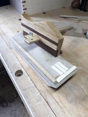

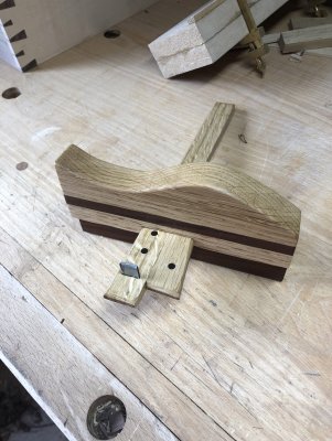

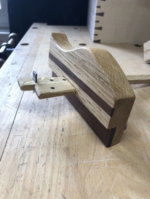

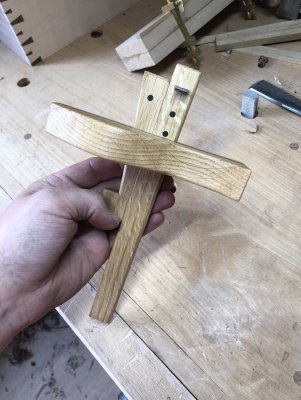

Vandaag een Wari-Kebiki gemaakt van eik en restje santos palissander met een mooi scherp mesje erin.
+ voor het vastzetten heb ik een wig gekozen in plaats van een messing knop.
Dit is niet alleen bedoeld als kruishoutje maar vooral voor het maken van de jaguchi verbinding.
Met een bijpassende mal kan je deze verbinding heel secuur uitsnijden.
Deze "jaguchi" wordt in verschillende graden (bijv. 30 45 & 60) gebruikt in div. kumiko patronen.
Eek! filmpje van het snijden krijgen jullie nog ff tegoed ., vond wat rommelig om mijzelf heen! xD maak morgen ff een nieuw filmpje in een opgeruimde werkplaats!
Hier wel vast wat foto's

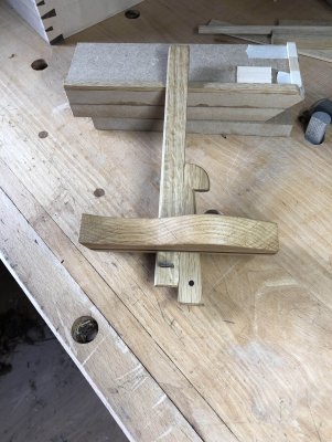

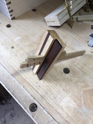

Hier zie je de mal voor de 45/90 jaguchi
voorbeeld :Jaguchi 45 graden

leuk als je je eigen tools maakt en dan ook nog een beetje design
filmpje niet vergeten hè, reuze benieuwd
Geck0
Thnx allen,
@SunRayes : het zit allemaal best strak in elkaar. tis mij nog niet echt opgevallen dat ie verschuift tijdens vastzetten.
Dit nieuwe gereedschapje werkt toppie! vooral voor die verbindingen maar het normale werk gaat hem ook erg goed af!

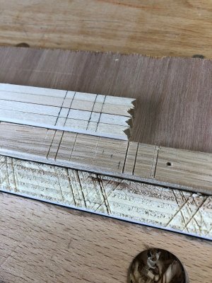

Jaguchi joint op de foto & het filmpje ;)
Zo zie je het ff beter van dichtbij. latje van 2,5mm x 8mm

dat gaat precies een heel stuk gemakkelijker dan met een beitel ..
hoe stel je de diepte in, beetje trial-and-error of kun je dat afmeten ?
mesje zelf gemaakt ?
Geck0
diepte was ff uitzoeken., op de mal heb ik nu 2 lijnen gezet voor de volgende keer als ik door een houtje van 2,5mm of 4mm ga.

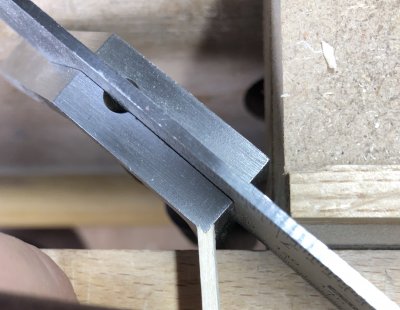

Had al een tijd deze kebiki in gedachte. ff geleden bij dictum paar mesjes besteld.
'T zijn erg mooie mesje gemaakt net als een Japanse beitel met zo'n holle achterkant en ze zijn beetje taps daarom past ie zo lekker in het kruishout

Mooi snijhoutje!!!
Dergelijke houtjes gebruik ik ook voor m'n inlegwerk en restauratie projecten.
Tip maak bij de volgende de wig loodrecht op de stam en het eventuele verschuiven behoort tot het verleden!

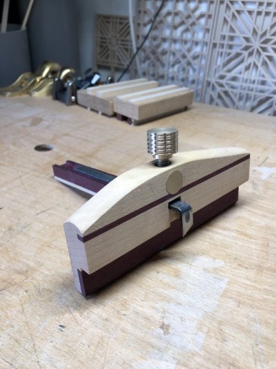

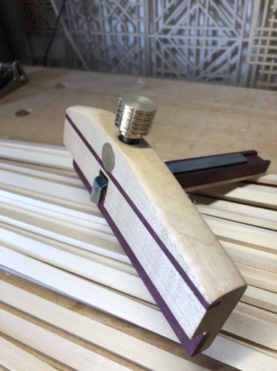

Na lange tijd veelvoudig gebruik van de wari kebiki.

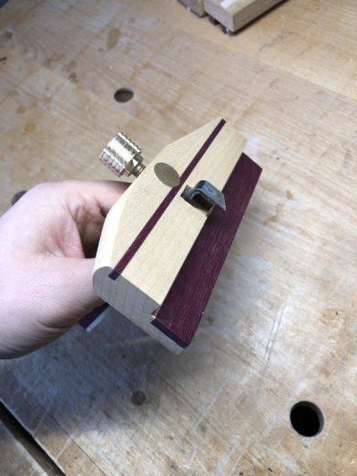

Heb ik een nieuwe variant gemaakt de 2.0 noem het maar xD
Waarom? die oude werkt toch goed?
Nou, het mesje was altijd lastig te slijpen!
Laatst ook nog eens op de grond gevallen met een buts erin >_<

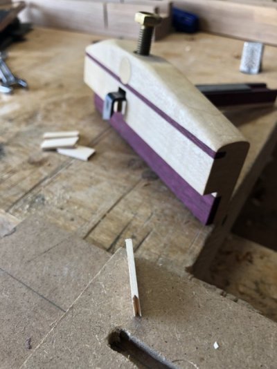

Dus ik heb de beitel/mes van een simpel "Japans kruishoutje" gebruikt om versie 2.0 te maken.
Hieronder Versie 2.0
Esdoorn en wat purperhart (Gewoon allemaal voor het oog)
Wat messing bewerkt.
En dan een lekker scherp mes erin! (die handig vasthoudt tijdens het slijpen)
Hierboven een 30 graden Jaguchi in een houtje van 2x10mm
