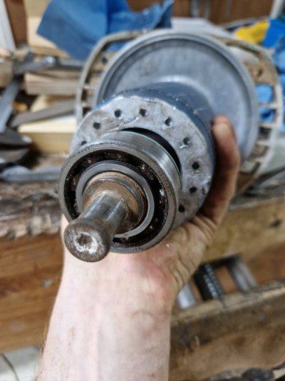

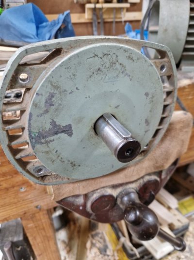

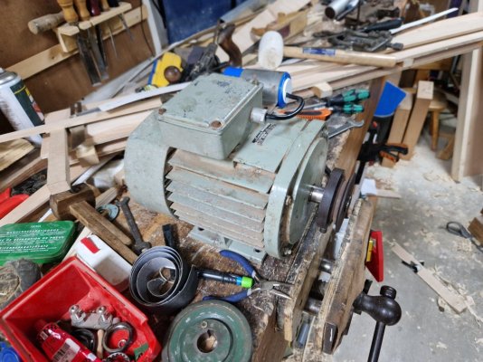

Ik heb recent een Inca zaagtafeltje gekocht. Hij trilde nogal heb al verschillende dingen verbeterd; nieuwe riem, bevestigingsmoeren natrekken, speling van de achterste poelie (die ik niet gebruik) opheffen... het verbetert wel maar het trillen blijft. Door de riem los te koppelen heb ik het idee dat de trilling uit de motor komt, voel het vooral als de motor aan staat, als ik 'm uit zet draait ie rustiger uit, maar het kan ook zijn dat dat door het toerental komt.
Bij het ronddraaien van de as hoor ik een heel licht kraakje. Het achterste lager ziet er erg droog uit, voorste kan ik nu niet bij omdat ik de spie niet uit de as krijg.
Zouden jullie hier de lagers (laten) vervangen?

Als ik dit zo lees en de foto's zie, dan zou ik inderdaad de lagers vervangen.
Heb ik vroeger in mijn tijd als scheepswerktuigkundige genoeg gedaan.
De spie krijg je er wel uit met een fijn beiteltje.
Als je in mijn buurt woont (Veldhoven) wil ik je wel helpen.
11.360
4.320
Als je hem toch al zo ver uit elkaar hebt, is het wel makkelijk om er gelijk 2 nieuwe lagertjes op te doen. Volgende keer de spie er eerst uit halen, voordat je de motor uit elkaar haalt. Even met een scherpe vlechttang pakken en je scharniert hem er zo uit.

Mooi. Ik kreeg de spie er echt niet uit, bij gebrek aan vlechttang een nijptang gebruikt, maar geen geluk. Heb m nu langsgebracht bij een bedrijf dat verbrandingsmotoren reviseert, die kijken er naar op voorwaarde dat ik geen haast heb en ze er niet mega veel werk in steken.

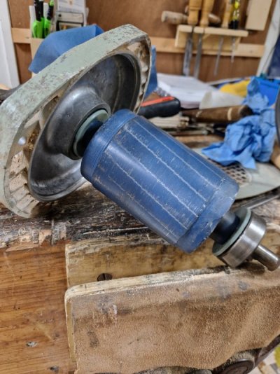

Het motorrevisiebedrijf heeft de lagers eraf gekregen én de spie eruit. Meteen nieuwe dichte lagers erbij geleverd. Lagers eraf halen had ze alsnog flink werk gekost, warmtebehandeling moeten doen, dus was alsnog een aantal tientjes werkplaatstarief kwijt.
Nu voorbereiden om de nieuwe er weer op te zetten....
11.360
4.320
Als ze de oude er af persen, is het 5 minuten werk om de nieuwe er weer op te persen. Waarom hebben ze dat niet gelijk voor je gedaan?

Wouden ze wel doen hoor, koste dan wel weer 30 Euro meer. Dus dat heb ik maar afgewezen. Ik denk dat ik daar uit ga komen. Als ik het goed begrijp: rotor in de vriezer, lagers op 70 graden in de oven, en dan recht persen. Met de bankschroef thuis, of op werk met een grote pers. Lageropening is 25mm, dus ik kan redelijk eenvoudig met een forstnerboor een aanslagblok maken.
11.360
4.320
Asje onder de pers, lagertje om de as, stukje pijp in de maat van de binnenring en ,je perst hem er zo op. Je hoeft niets warm of koud te maken. Asje omdraaien en het zelfde riedeltje nog een keer. 5 minuten tops.

Dat klinkt beter dan ik gehoopt had! Ga het morgen doen.

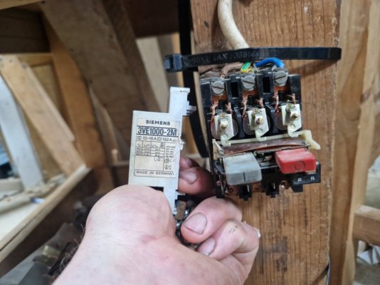

In overig nieuws: er zat een driepolige overstroombeveiliging / motorstarter op de zaag, tot mijn verbazing schakelde die ook randaarde af. Op zich kan er weinig mis gaan als je fase en nul ook al afschakelt, maar ik ga de randaarde toch permanent aansluiten....
Bekijk bijlage 147199
Om de goede werking te garanderen moet de stroom door de drie aansluitingen vloeien. Je moet dus twee polen in serie aansluiten. Dat wil zeggen: links onder verbind je met een stukje draad met de middelste boven. De vertrekkende bruine draad in het midden onder. Aarding onderbreken is uiteraard zinloos, gevaarlijk en dus verboden.

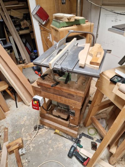

Zo. Lagers er weer op, spie erin, poelie opnieuw geplaatst en toch de condensator vervangen. Al met al maakt hij daarmee ook minder lawaai bij het opstarten, als de aanloopconsensator actief is.
Motor opnieuw gemonteerd, heb de motorstarter er uit gelaten, maar wel een nullastschakelaar erop gezet. Draait niet trillingsvrij, maar stukken beter dan eerder. Ondertussen ook een nieuwe zaaggeleider van Marktplaats gehaald.
Voor mijn huidige blad mist nu vooral een spouwmes. Gelukkig al een hele bibliotheek met 3Dprinter bestanden gevonden die ik daarvoor kan gebruiken. Achteraf was het toch goedkoper om een "completere" set te kopen, maar wel weer een hoop geleerd.

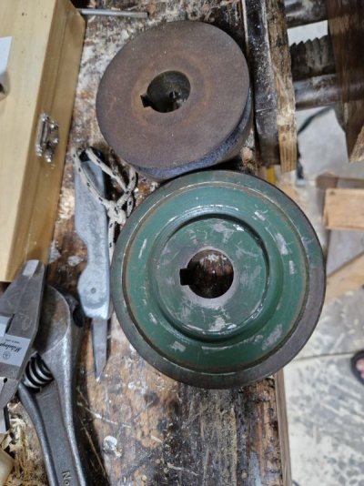

Volgens mij wordt bij deze motor de condensator niet afgeschakeld, Dus is geen startcondensator. Waarom heb je de grote poelie niet gebruikt? Die geeft een wat hoger toerental op je zaag as. Spouwmes niet te moeilijk over doen en gewoon uit een oud zaagblad slijpen.

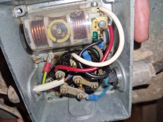

Ja, wordt wel ageschakeld:

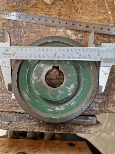

Die andere poelie zit te ruim op de as (heeft beetje speling op as en spiebaan), en geen mogelijkheid om een setscrew in te zetten.

Borgboutjes kan je gewoon in de ziel van de v poelie boren . Zo'n schakelmechanisme ben ik nog nooit tegen gekomen. Is het een soort thermische timer?
Ja, in het midden zit een bimetaal spiraaltje, onder de hele constructie zit een anker dat aangetrokken wordt bij de eerste 1-2 seconden van bedrijf.
Ik kwam er ook achter dat als de condensator afgeschakeld wordt er nog flink wat spanning op kan staan :geek:
