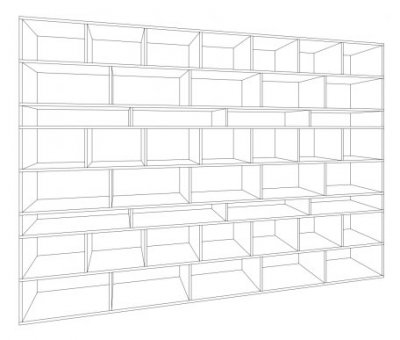

Hallo,
Ik ben bezig met een wandkast. De wandkast wordt gemaakt van berkenmultiplex. De lengte van de kast zal 4,8 meter worden. Het multiplex is 24mm dik. Echter is de langste plaat die ik kan vinden 3,05meter.
Hoe zou ik de horizontale delen kunnen maken? Hebben jullie suggesties. Vrijuit denken is gewenst!
Min eerste idee was om de langere planken te maken uit delen 12mm dik en die te verlengen door twee delen verschoven op elkaar te verlijmen en boven en onder de restruimte op te vullen door daar ook een kortere plaat van 12mm dik te lijmen.
Alvast dank!
Vincent

Joerai
28 jan 2015
39
Ik heb dat ook zo gedaan bij een wandmeubel hier in huis en dat ging prima, oersterk! Bovendien geven de verticale planken bij jou waarschijnlijk meer dan genoeg ondersteuning om het geheel in vorm te houden! Succes met je wandkast, ziet er mooi uit!

Bedankt voor je bevestiging. Had jij ook 12+12=24mm gemaakt? Gaat 12+12 goed qua sterkte?
Bedankt!
- - - Updated - - -
Ja, dat ga ik zeker proberen, dat is inderdaad het mooiste!
Dank!
Probeer zo uit te komen dat de naad steeds bovenop een staander komt.

Bedankt voor de tips.
Geen probleem als de platen kleiner zijn dan 3.05 meter, als ik de horizontalen toch ga verlijmen....
Die twee toplagen, daar zeg je eens wat. Dat is niet fraai.
Heb jij nog een ander idee om aan 3,8m strekkende lengte te komen. Ik kan me ook voorstellen dat ik af en toe een schot dubbel en daar bovenop twee platen laat samenkomen en laat rusten van 24 dik.
Ik ben van plan per laag rechts links en ergens in het midden Clamex S toe te passen. Daarmee sluit ik dan de overige schotten op. Die schotten hebben boven en onder een groef, die je dan zo over een paar lamellos schuift die in de boven en onderplaat zitten gelijmd.

Bedankt voor de tip.
Ik wil alles met Clamex S fixeren (een paar punten per laag). De rest van de schotten met lamellos.
Wat bedoel je precies met "zet de modules recht vòòr eindmontage, in de kamer van bestemming"?

Bedankt voor je idee.
Inderdaad moet er nog een plintje komen, onder, want er is verloop aanwezig.
Bovenplaat wil ik zo dicht als kan tegen plafond aan werken.
Stabiliteit middels fixeren aan wand. Maar heb er nog niet een sjieke oplossing voor gevonden...
plintidee:
