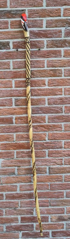

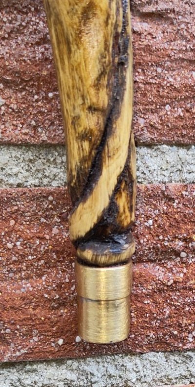

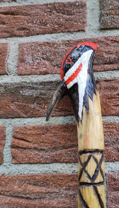

Na het "schaafpaard" kwam de wandelstok aan de beurt. Met wat mesjes, heb ik wat zitten prutsen in een groene hazelaartak. In de knop van de stok zat echt een specht verborgen, ik moest hem er alleen nog even uit halen. Vervolgens eerst de stok in een mix van bruine was en gekookte lijnolie gezet en weer uitgewreven. De voet heb ik afgewerkt met een soldeerkoppelingdie die heb ik bevestigd door er een gaatje door te boren en er vervolgens een stukje montagedraad in te solderen. Daarna de kop afgewerkt met lijnolieverf en het geheel nogmaals in de lijnolie gezet.
Ik ben niet ontevreden ;)

Het was inderdaad een vertakking, daarom hoefde ik de kop er alleen maar uit te halen ;)
