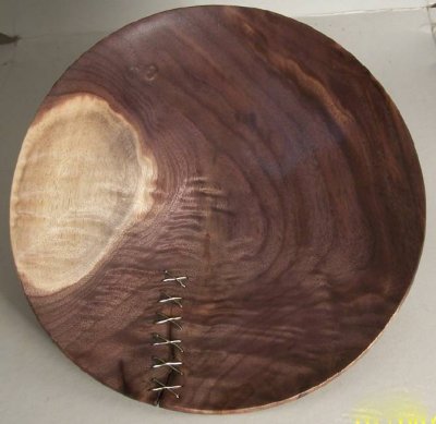

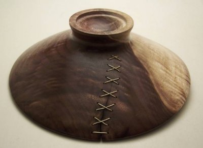

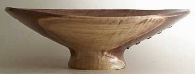

Ik had een blok Notenhout waar Ik kon zien dat er mooi figuur in zat, maar er zat ook een scheur in, Ik wilde het toch gebruiken, zo heb het gedraaid en afgewerkt, toen gaatjes geboord aan beide kanten langs de scheur.
Door deze gaatjes de messing draad gevlochten en was blij dat Ik het gemaakt had, Ik vond het wel iets hebben, iemand anders ook want het was al gauw verkocht :)

Ik vind dit een mooie schaal. Wat ik nietkan zien is hoe je met het messing draad begint/eindigt. Ik zie geen knoop.

Zeer mooie schaal Leo. Zeker mijn ding.
Zoals Wim aangeeft , zie ik ook geen begin en einde van de messing.

Bijzonder!
het lijkt gesoldeerd. Wellicht begin en eind tegen elkaar aangelegd.
Dank je Wim :), nou je kon het wel raden Wim, de boven en onderkant kun je zien, de rechte steek/lijn is het begin waarvan daar de draad door het hout naar de andere kant gaat, en dan kruiselings terug 6 keer, tot het eind.
Als je telt hoeveel keer de draad van een kant naar de andere kant gaat kun je zien dat de laatste keer de draad in het hout gaat en niet eruit, zo als je ziet dat is precies wat Ik deed, de laatste einden zijn in het hout geduwd en toen met CA vastgezet, heel simpel en netjes :)

Thanks Bert, Ik had solderen wel overweegt, maar dat is meestal niet zo netjes en je verbrand het hout makkelijk, sinds de draad niets heeft te doen dan daar te zitten, vond Ik deze oplossing makkelijker en beter afgewerkt, en ja de vraag van waar zijn de einden ?? kwam wel op natuurlijk :D
