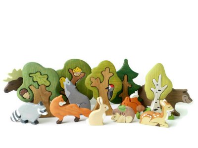

Al een tijdje heb ik het plan om eens te kijken of ik een leuke set waldorf achtige speelgoedfiguren te maken. En dan zo, dat het veilig is voor een klein kind. (voorbeelden zijn Ostheimer en Grimm speelgoed)
Ik denk aan zoiets:
Maar waar ik niet achter kan komen, is welke verf hiervoor gebruikt kan worden. Ik weet dat het bij dit soort speelgoed gifvrij is, en veilig voor kinderen ookal stoppen ze het in hun mond. Dat zoek ik dus :)
En ik vind het 'waterverf' achtige effect ervan erg mooi, dat effect wil ik ook graag bereiken. Dus het moet een verf zijn die je dun kan aanbrengen, of die niet dekkend is per definitie. Zodat je de tekening van het hout nog ziet.
Hier is het aquarel effect ook mooi te zien in het verloop van kleur:
Ik ben ook kunstschilder, en schilder erg vaak bomen. Ik zou het super tof vinden om houtbewerking en het mooi beschilderen te combineren, op een manier die het geschikt speelgoed maakt voor een klein achternichtje van me (dat binnenkort geboren gaat worden :))
Dus, welke verf en afwerking word hier gebruikt denken jullie?
Zou het waterverf kunnen zijn met lijnolie? (het lijkt alsof er een soort olie overheen zit) Is lijnolie veilig?

Mijn eerste indruk is dat je hiervoor (verdunde) ecoline zou kunnen gebruiken?
Qua afwerking, de meeste vernissen en olie-afwerkingen zijn voedselveilig, na volledige uitharding. Een hardende lijnolie-afwerking bevat weliswaar metaalzouten als siccatieven, maar dat is zo weinig dat zelfs erop sabbelen niet tot een risico zou moeten leiden. Als je alle risico wilt uitsluiten, zou je een afwerking in rauwe lijnolie of rauwe tungolie (of walnootolie, ook een drogende olie) kunnen overwegen. Dat heeft echter wel veel meer tijd nodig om uit te harden dat een 'gekookte' lijnolie (=olie waar siccatieven in zitten).

Ik zou hiervoor acrylverf gebruiken. Niet het type om muren te schilderen, maar hetgeen ze in knutselwinkels verkopen. Kies wel een kwalitatief merk, want de goedkope merken besparen op pigment en zijn niet altijd lichtvast. Om het waterverf-effect te bekomen kun je gerust water toevoegen aan je verf. Kan ook zijn dat water toevoegen niet nodig is. Het zal een beetje ervan afhangen welk kleur je gebruikt. Het ene kleur dekt beter dan het andere. Echte waterverf zou ik niet doen, want die gaat terug af als het in contact komt met water (of speeksel). Acrylverf gaat niet af eens droog, maar dat geldt ook voor je kleren, dus draag een short.
Als afwerking kun je inderdaad lijnolie gebruiken voor een mat resultaat. Indien je voor vernis kiest, kan ik deze watergedragen vernis aanraden, geschikt voor kinderspeelgoed volgens EU richtlijnen:
