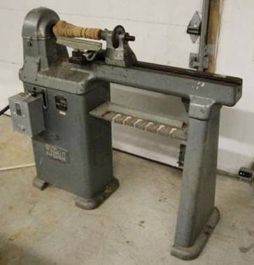

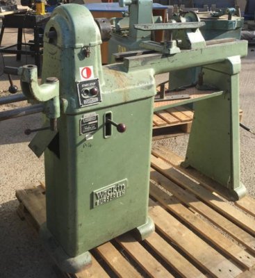

Kan iemand mij wat vertellen over een wadkin bxl ?
Zoals centerhoogte en of ik aan beide kanten kan draaien?
tuoh
Je kan aan beide zijden draaien, centerhoogte boven het bed is 127mm, geeft dus een max draaidiameter van 250mm.
In de "zak" kan je ruim 600mm diameter draaien.
Zowel de vaste, als losse kop, zijn voorzien van een MK1 opname. Motorvermogen doorgaans 0,75 à 1pk.

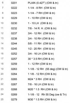

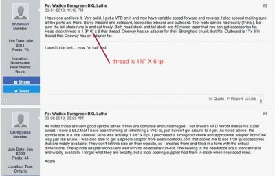

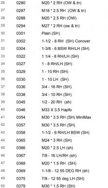

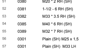

1 3/16 inch x 6 TPI... Nou heb ik net het aantal schroefdraden dat ik heb voor de Oneway chucks fors uitgebreid, maar die zat er nog niet tussen... Dat zou denk ik toch te denken moeten geven... :)
Voor de liefhebber, dit is wat ik nu op voorraad heb naast de veelvoorkomende schroefdraden die op de website staan...
Leo Van Der Loo
13 apr 2014
1.508
467
Atikokan Ontario Canada
Ronald the 1 3/16” was een incorrecte maat, en dat was gecorrigeerd in een volgende posting, de reden waarom Ik de 1 ⅜” gegeven heb in rood.
Zo #32 in jou assortiment is what is needed.
