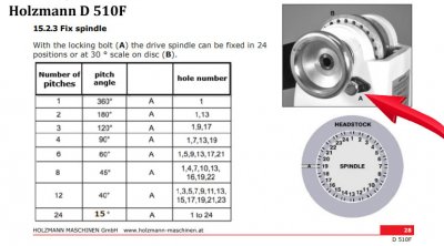

Hoi allemaal,
Ik heb juist een Holzmann D 510F houtdraaibank gekocht, maar daar zit een knop aan waarvoor ik niet weet waar hij juist voor dient. Ik ben maar een hobbyist op gebied van hout draaien en mijn vorige draaibank had die knop niet. Is er iemand die mij een beetje uitleg kan geven over deze knop en bijhorende schaal. In de gebruiksaanwijzing staat enkel dit (zie foto) met zeer weinig uitleg.

Je kan hiermee relatief nauwkeurig je hoofdas vastzetten, hiermee kun je dan je werkstuk steeds een X aantal graden laten draaien.
Bij een metaal draaibank is het bijvoorbeeld handig om je tandwielen te kunnen maken...
Ik heb dat ook nooit goed begrepen waar die cijfertjes op de as voor dienen, ik meen dat het bij mij tot nummer 24 gaat, ik heb al eens gedacht dat het wat te maken zou kunnen hebben met segment draaien?

Mmmz, ter verduidelijking een voorbeeld;
Stel je hebt het rond zitgedeelte van een kruk af en je wilt 3 gaten (= number of pitches = 360°/3 = 120°) voor de poten maken met je pinole.
Dan zet je je headstock vast in gat 1, 9 of 17 (hole numbers) en boor je het benodigde gat in elk van de drie standen (gat 1,9 en 17).

Je kan het voor van alles gebruiken, bij sommige draaibanken is dit tevens de blokeerschijf, tevens is het je verdeelschijf
De ene fabrikant maakt er 12 gaatjes de andere 20, 24 of iets die geest
Als je een statief hebt met boor kun je zo op vaste posities gaatjes boren, denk aan het maken van een klok om maar iets te noemen
Of als je een standaard maakt voor iets, je hebt een voet gedraaid en je wilt doormiddel van dun rondhout een glazen bol daarop plaatsen....
Nu ja, de mogelijkheden kan je zelf zo wel invullen denk ik
Dit dus...
