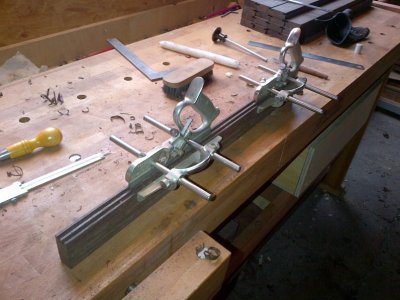

Voor de liefhebbers van het handgereedschap en vaker geen reden kan vinden om een gereedschap niet te kopen dan dat ze bedenken waarom ze het gereedschap nodig hebben.
Vandaag was ik zeer blij dat ik 2 exemplaren bezit van de Record 44. Moet groeven van 13mm breed hebben in Wengé. een korte poging dit direct met een brede beitel te doen in dit harde hout gaf me niet de geruststelling dat ik dat netjes kon bewerkstelligen. Dus dan maar in etappes, maar wil het gereedschap 1 x instellen en dan zo houden voor het repeterende werk.
Wat ben ik blij dat ik 2 exemplaren heb! De rest wordt weggehakt en opgeschoond met een grondschaaf.
