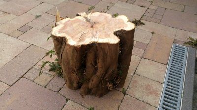

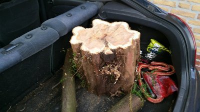

Beste mensen. ... soms zit ik in mijn auto op weg naar huis van mijn werk en denk dan "waarom ga ik eigenlijk werken ? "
Het antwoord zie je op de foto ��
Ik weet dat dit bericht niet spectaculair is.
Maar ik was al langer op zoek naar Taxus en nu kom ik zomaar een aardige hovenier tegen.
Ik hoop dat ik hier 2 mooie schalen van kan maken.
Dus houd de houtdraaiers afdeling over een jaar goed in de gaten :D

Ik zou 'm meteen bewerken peter. Door de kern heen door midden zagen en 2 natuurrandschalen eruit halen. De tekening van de taxus en zijn grillige omtrek maken hem daarvoor erg geschikt.

Hoi Nico. Bedankt voor de tip. ....... zal ik zeker doen en niet mijn geluk testen.
Ronald. ... ik heb hen idd al doorgezaagd en 3cm uit de kern gehaald en toen alle gezaagde delen met houtlijm ingesmeerd.
Ik kan morgen pas beginnen met draaien.
Zal uiteindelijk het resultaat op het forum plaatsen.
Hartvoorhout. .. idd voordraaien en dan laten drogen. Misschien de ander meteen klaar draaien maar dat ligt er aan of ik morgen de tijd voor heb
