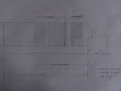

Je moet met zo min mogelijk materiaal vlakken dus haal een derde van de lengte weg van vlak achter de mond tot verder en een stuk tussen mond en voorkant. Zo'n golf patroon zeg maar gewoon lekker vijlen maak mooie gelijke krasjes en een beetje staalwol maakt alles mooi zacht.
Het resultaat is verbluffend, je ziet de bolle plekker binnen geen tijd vlak worden in 5 a 10 halen. over korrel 80.
STel je voor...mijn nummer 6 kan 100 sten mm schaven en is echt heel vlak omdat alle druk voor de mond is gecentreerd.

De depressie achter de mond is heel belangerijk, om uberuaubt een hele zoete afname te kunnen nemen als nodig.
De depressie voor de mond is vooral voor een zoetschaaf belangerijk om het staal voor de mond in de breedte echt vlak te krijgen zodat je fijne afname van volle breedte kunt nemen en niet enkel flintertjes links of rechts...

Ik heb de hele topic nu al een paar keer gelezen en bekeken. Ik snap het echter nog steeds niet. Misschien dat een paar foto's of filmpjes kunnen helpen. Ik heb nog een drie-tal schaven te vlakken, dus wil ik dit best eens proberen...
heb je de tekening die ik gepost heb niet kunnen openen?
Wat snap je dan niet..?

Als ik het goed begrijp moet je eerst de stukken op de tekening uitvijlen en daarna de schaaf gewoon vlakken. Of zie ik dit mis? Hoelang ga je dan door met vlakken voor de schaaf weer bol staat?

Het kraspatroon zal je vertellen of je genoeg geschuurd hebt. wat belangerijk is is dat je niet het hele papier gebruikt maar dezelfde baan blijft volgen in het midden van het papier.
je vijlt wat weg, dan haal je de schaaf over het papier en zie je waar het raakt. als er veel van het weg gevijlde stuk word geraakt moet je nog wat meer weg vijlen. wat belangerijk is dat je door dat vijlen die plak in deelt zodat je gerichter te werk gaat. uiteindelijk wil je dat hij voor de mond raakt zonder dat er achter de mond iets lager is.
aan zweihaak: je hoeft een stanley niet eens te vlakken als je maar wat weg vijlt achter de mond kun je ook al goed werken
