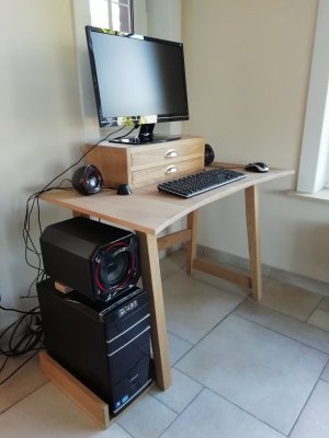

Dan zou ik niet twijfelen en voor Skylt gaan. Uitstraling van onbehandeld hout, maar wel goed beschermd. Heb er al een koffietafel mee behandeld, en die is ongeveer anderhalf jaar later nog steeds vlekkeloos. Laatst ook een computermeubel mee behandeld, om je een idee te geven van de uitstraling:

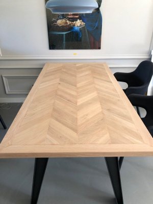

Is het hout met Skylt voldoende beschermd tegen vlekken? Het kan altijd eens gebeuren dat er op een eettafel een glas omgestoten wordt, of eten op tafel valt...
