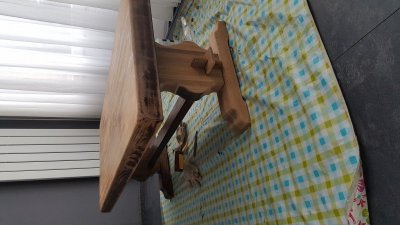

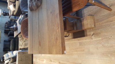

Beste houtbewerkers ,
Weet iemand hoe ik mijn kloostertafel zo kan krijgen als op de afbeeldingen hieronder? Of hoe ze het eikenhout zo mooi kleuren? (mat lichtbruin/grijs)

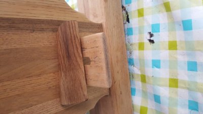

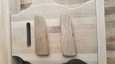

Tot nu toe heb ik het houtenklosje die je op afbeelding 2 kunt zien bewerkt met ammoniak om hem iets meer kleur te geven en daarna ingesmeerd met hardwaxoil. Hier kreeg het een smerige donker bruine kleur van die ik niet mooi vind. En met hardwaxoil krijgt het een iets donkere oranje achtige hout kleur waar ik ook niet naar op zoek ben.
De tafel op afbeelding 1 word nog helemaal kaal geschuurd er zit nu nog wat beits op.
Op het internet staat veel over eikenhout kleuren met olie en afwerken met hardwaxoil weet iemand hier meer over? Of een voorbeeld hiervan? Thuis heb ik al naturel/ matte hardoilwax staan.
alvast heel veel dank voor jullie hulp.

In het verleden wel eens ooit een tafel ongeveer zo gekregen. Dat was ook van dat geloogd eiken. Dat was heel goed schuren. Maar dan ook écht heel goed. En toen behandeld met matte parket lak. Een aantal lagen.

Het linker houtje heb ik proberen te loogen en het rechter houtje bewerkt met ammoniak , dit is niet de juiste kleur waar ik naar opzoek ben.
Zoek meer een mat licht bruin grijze kleur waarmee je het hout structuur nog wel van ziet,mijn idee was om een kleur olie te gebruiken en het afwerken met hardwaxolie.
Je hebt alleen zoveel verschillende merken en soorten:confused:
Of is een Rigostep colorwash met Skylt afwerking mooier ? dan word het wel erg prijzig aangezien ik al hardwaxolie gehaald heb.:(
Hoop dat het zo allemaal duidelijk is Mvg.

Ik heb goede ervaring met produkten van Aquamarijn.
Die hebben ook olie in sfeertinten zodat je het in de kleur krijgt die je wilt.
Ik denk als je hun belt en wellicht een foto toestuurt van wat je wilt dan hun je goed advies geven.
Misschien kost het je iets meer als je de combi koopt die hun voorschrijven maar je kijkt er jaren tegenaan en dan is een paar tientjes toch het geld niet?
Wat ook handig is als je een mix hebt dat je eerst even een stukje aan de onderkant doet, de tafel op z'n kop kantelt in het daglicht en als het te licht is dan meng je het iets bij tot je de kleur hebt die je wilt, succes !
http://www.aquamarijn.com/nl/vloerolie-parketolie-hardwaxolie/sfeertinten_NL.html
