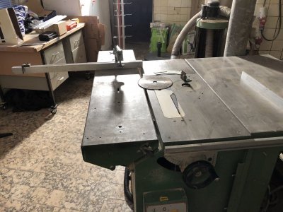

Ik zit met een beetje een vreemd probleem. Een vriendin heeft een nieuwe woning gekocht, waar door de oude eigenaar een combinatiemachine is achtergelaten. Nu gaat zij niets met de machine doen en ik heb er de plaats niet voor. Dus waarschijnlijk wordt de machine verkocht. Maar dat is nog ingewikkeld, want momenteel is er geen 380V aanwezig. Ze zal moeten kijken of de machine genoeg waard is om de 380V (tijdelijk) te laten heraansluiten. Zonder 380V kan de machine niet getest worden en zal de machine niet gemakkelijk te verkopen zijn. Maar ik heb er te weinig verstand van om de juiste waarde te bepalen. Hopelijk kunnen jullie daar mee helpen. Ik begrijp dat bij een dergelijke machine het een beetje is wat de gek er voor geeft. Maar een richtprijs is handig.

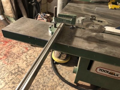

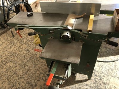

Het merk is Toolmax, maar ik kan geen typenummer vinden. Ik vraag mij af of het geen oude Robland is die onder een andere naam is verkocht. De langsgeleider voor de schaaf is bijna identiek aan de geleider van een Robland X310. Daarnaast zie ik veel overeenkomsten met bv een Robland X26 of X31. Maar deze machines zijn het niet.

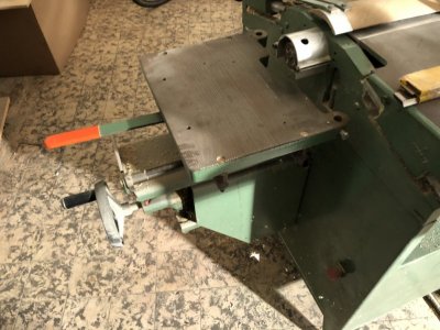

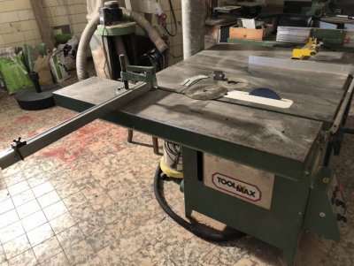

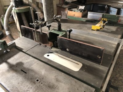

Het gaat om een zaagmachine met frees en een vandiktebank met langgatboor. De vandiktebank is onderdeel van het geheel, maar kan ook apart staan (dan ontbreekt hier een zijpaneel). Ik heb het idee dat de vandiktebank zo ontworpen is dat deze als onderdeel van de combinatiemachine, maar ook los verkocht kon worden.

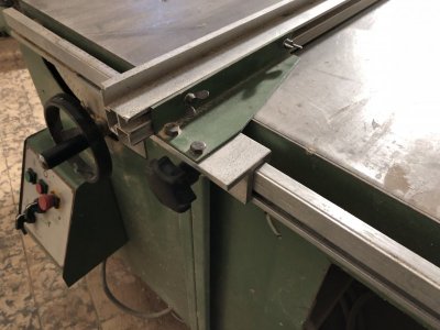

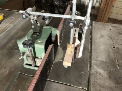

De combinatiemachine is op 380V en de zaag heeft nu een blad van 245 mm. De roltafel kan 75cm bewegen. De langsgeleider kan ongeveer 101 cm van het blad worden gezet. Er zit een frees op met een as van 30 mm en een eigen motor. De schaafbank kan 310 mm breed schaven en ook de vandiktebank kan deze breedte schaven (maximale hoogte circa 21 cm). Volgens mij is de combinatiemachine compleet, op mogelijk de bevestiging van de langsgeleider van de schaafbank na. Foto’s zeggen meer dan woorden:

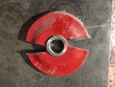

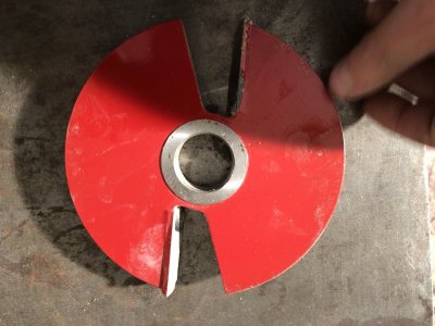

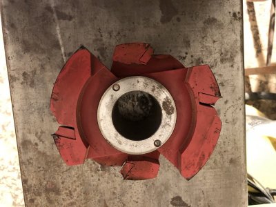

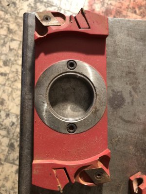

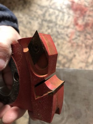

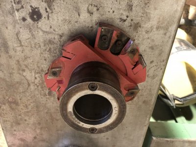

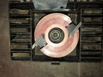

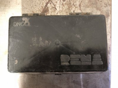

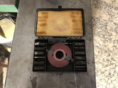

Er zitten een paar freeskoppen bij: Kan iemand daar een waarde voor bepalen?

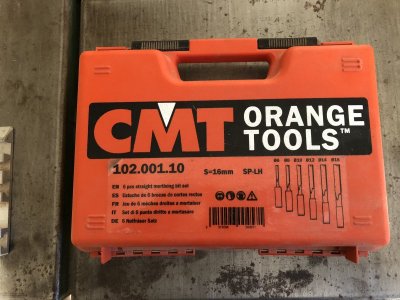

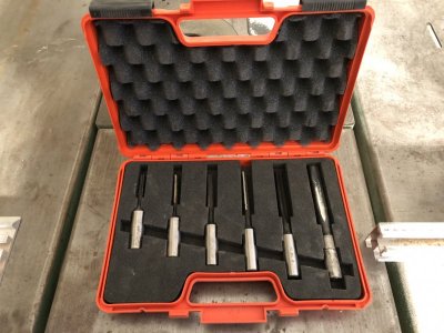

En een mooie set langgatboren:

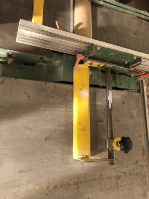

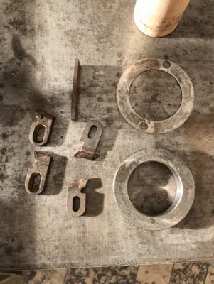

En wat is dit?

Ik zie de gelijkenis met een Robland echt niet, misschien eenbeetje bij de vlakvandiktebank......

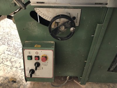

De gelijkenis met een Robland zie ik ook niet onmiddellijk, met wat verbeelding in de vorm van het paneel / de doos met de elektrische bediening.
Waarde: ik zou hem tussen de 1500 en 2000 schatten, héél misschien wat meer...
Kosten van krachtstroom heraanleggen zijn waarschijnlijk hoog in vergelijking met de meerwaarde die dit opbrengt... Een stroomgroep kan een optie zijn als je iemand kent (bezetters hebben nogal vaak een stroomgroep...) Komt er krachtstroom binnen en is het enkel aftappen in de stroomkast? kan je dit zelf of ken je iemand? Dan is dat natuurlijk wel een optie...
Je zou ook een prijsafspraak kunnen maken onder voorbehoud van werkende motoren... b.v. beestje wordt verkocht voor 2000 euro en je verbindt je ertoe 250 terug te betalen per motor die defect zou zijn... of de kost van een nieuwe schakelaar indien er een schakelaar defecte is... Komt mogelijk voordeliger dan krachtstroom aanleggen...
tuoh
Toolmax was een (goedkopere) concurrent van Robland, denk dat ze een tijd geleden gestopt zijn. Tweedehands prijzen zijn zowat hetzelfde als een vergelijkbare Robland. Bij een werkende machine zou deze ongeveer 1500€ moeten opbrengen. Frezen gaan minimaal 100€ het stuk, de body met wisselmessen totaal ook zo iets.
Qua frezen zit er een verstelbare groeffrees bij en een paar bossing- of profielfrezen. Verder een freeskop met diverse wisselmessen en een setje langgatboren.

Ik heb er zo één gehad, in aparte opstelling, het was mijn eerste "zware" combiné. Gekocht voor ongeveer €1600 en een jaar of twee later weer verkocht voor hetzelfde. Mijn loopwagen was minder goed, het was een vierkant tafeltje dat gleed op 3 stangen met een korte afkortarm. Deze is wat beter.
Van wat ik geleerd had, was dit ontwikkeld door een vorige Robland medewerker als een low cost versie. Op zich zijn ze best wel ok, het heette ook Kimac-Toolmax op een bepaald moment.

De consensus is dus dat het ongeveer €1500 - €2000 waard is incl. de frezen en langgatboren. Er zit ook nog een afzuiging bij op 230V, waardoor het nog completer is.
