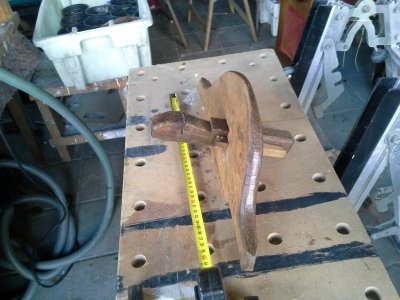

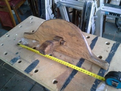

Ik ben een erfenisje timmermansgereedschap aan het opknappen en kwam oa het volgende tegen. Wie weet wat het is en waar het voor gebruikt werd?
de eerste 2 foto's betreft een soort kruishout, er zitten puntjes aan de verstelbare " pen" , maar waarom heeft het deze vorm?

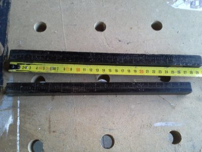

De derde foto betreft 2 meetlatjes, ( ebben hout? pokhout?, heel hard en zwaar) op elke kant van het meetlatje zit een andere schaalverdeling. Deze schaalverdeling loopt bovendien op, bv aan het begin van het latje is de afstand tussen 2 streepjes 1 cm, aan het eind bv 3cm.

Dat eerste ding lijkt op een stuk kuipers gereedschap. Die puntjes zou dan een soort zaagje zijn waarmee ze de groef voor de bodem "uitfrezen".
Maar ik ben niet zo'n kenner op dat gebied dus als iemand anders het beter weet...
