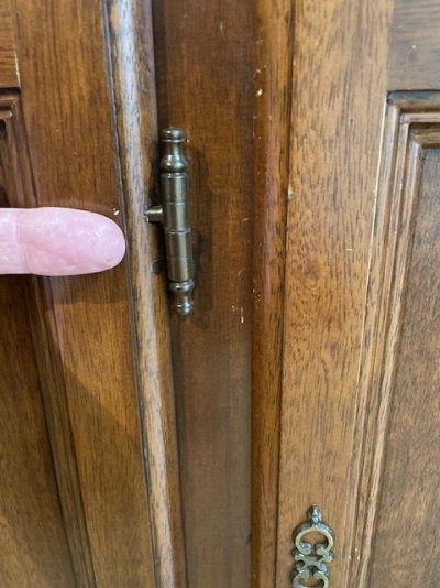

Waar vind ik 6cm hoge/lange paumellen?

Mijn vader zit sinds een paar maanden in een verpleeg tehuis en daar zijn de sleutels voor zijn dressoir zoekgeraakt. De deurtjes verwijderen zonder schade zal niet lukken. De enige weg die ik zie zijn de paumellen/scharnieren doorslijpen met de dremel. Maar dan moet ik ze daarna vervangen, maar waar vind ik vervangende paumellen? Ze zijn 6 centimeter hoog.

Die sloten zijn bijna altijd standaard. Er zijn 2 of drie series met elk 5 of 6 sleutels. Bij de meeste sleutelspecialisten kan je een bos mee krijgen. Zoek maar eens op junie sleutels (afbeeldingen) Je hebt ze met en zonder klavieren. Ik tip bij deze kast op geen klavieren.
13.280
3.964
Ik denk zelfs dat je ze met wat geweld kunt opentrekken. Sleutel erin stukje draaien en dan trekken je krijgt dan wel wat schade.

Het is voor mij alweer enige tijd geleden (14 jaar) De eerste vraag moet zijn is het een dop of pijpsleutel?
Bij een pijpsleutel zit er een gat in de steel van de sleutel en je ziet een pin in het slot.
hier de link naar de catalogus van Silca chrome-extension://efaidnbmnnnibpcajpcglclefindmkaj/https://www.hcillekens.nl/Documentatie/Klaviercatalogus.pdf
Kijk op pagina 204 artikel 159 7/e en pag 205 artikel 164 (deze zijn er in diverse uitvoeringen)
Let wel op want niet iedereen weet deze sleutelnummer de herkenning zit in het model dat je ziet. Ook toen ik er in zat wist ik deze nummers van deze series niet, terwijl ze wel dagelijks voorkwamen. Pakte ze vaak blind. Bij dopsleutels word het lastig.
Succes

Dank voor alle snelle tips, ik ga ze een voor een uitproberen, zoveel haast is er gelukkig niet. De kast is momenteel leeg, maar er moet wel wat in kunnen. Ik heb als eerste een meubelsleutel gevonden, die leek op de sleutels die er bij hoorde en nu verdwenen zijn in het verpleeghuis. Ik laat het jullie weten.
