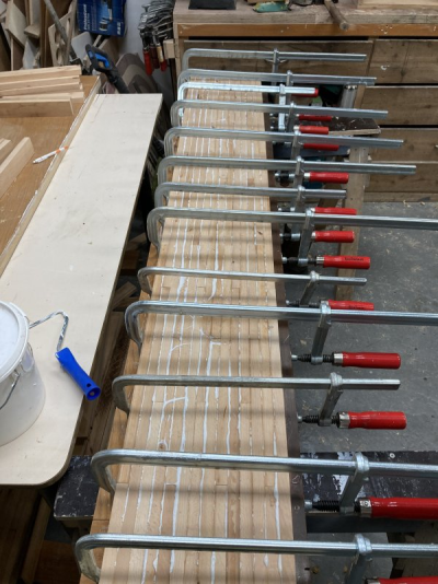

Waarom wil je in de lengte klemmen? Dat heb ik nog nooit gedaan bij het maken van een blad.
Bestaat je blad uit allemaal korte stukjes die je ook in de lengte nog wil gaan verlijmen?
SjoerdvR
6 jun 2016
628
455
Yep! Reststukken balk van 5cm dik die ik in halfsteensverband in de lengte en breedte verlijm
Voor mijn Roubo ook allemaal korte stukken verlijmd:
Alleen in de breedte geklemd, dat geeft genoeg weerstand tegen wrijving om schuiven tegen te gaan. Als ze nog niet helemaal vastgedraad zijn, kan je aan een kant nog met een hamer ze bij elkaar kloppen.
Besteeds vooral ook aandacht aan het haaks afzagen en het vlak houden...
