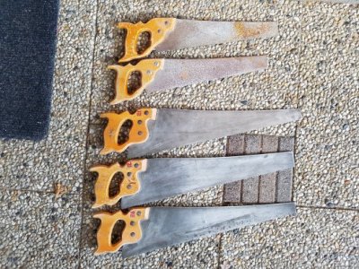

In totaal heb ik nu drie 20", een 16" en twee 12". Van één van de 12" mist een tand, die zal ik dus helemaal van nieuwe tanden moeten voorzien. Maar dat komt later. Paul Sellers heeft gelukkig duidelijke filmpjes op het internet staan, maar weer even goed bekijken.
Zelf heb ik er nooit geen last van gehad, maar ik heb collega timmerlieden nooit een hele nieuwe rij tanden zien opzetten, omdat er een tand was afgebroken. Ze vijlden de scherpe kant er een beetje vanaf, en gedurende het verdere gebruik en vijlen, werd de tand vanzelf weer opgepakt. Ik zou ook niet teveel aan de onderste twee zagen besteden. De derde van onder is 16 inch en ook iets robuuster. Deze gebruik ik ook voor fijn afkort zaagwerk. Gebruik zelfs geen kapzaag meer. Maar een kapzaag was iets meer 'des meubelmakers' dan 'des timmerman', werd ons altijd geleerd.

De zagen zijn nu opgeknapt. Ik heb een zettang gekocht, en twee van de zes zagen gevijld/gezet. Speciaal zo'n +3 plastic brilletje gekocht, want oh wat zijn die tandjes klein voor mijn oude oogjes.
Naar mijn idee zagen ze prima, tenminste veel beter dan ze waren. Ik heb ze voor schulpen gevijld, wel ééntje van schulp- op op afkorten geprobeerd maar dit ging me niet zo goed af. Dus maar terug op schulp.
Er zal best veel op mijn vijltechniek aan te merken zijn, maar de zaagsnede is recht, verloopt niet, het oppervlak is aardig glad en het gaat lekker snel. Nu de rest nog, en dan een plekje aan de wand boven de werkbank vinden!
