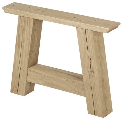

Ik ben op zoek naar een betrouwbaar adres die deze eiken eettafel poten verkoopt. Wat is een normale dikte die gebruikt wordt voor een tafelblad van 200x100 cm is dit 12x12cm of 15x15cm?
Alle tips zijn welkom

Hoe dik is het tafelblad? Bij een blad van 10 cm passen de poten van 15x15 beter dan bij een blad van 4 cm. 12x12 cm past bij beide diktes blad wel goed vind ik.
Het blad wordt ongeveer 4 cm dik. Ik zou hem graag zelf maken maar daarvoor heb ik denk ik te weinig ervaring. En heb geen schaaf of vandiktebank.

Je hoeft ook helemaal geen machinepark met zaagtafel, vlak- en vandiktebank, kolomboor, freestafel, schuurmachine enz. te hebben. Het kan ook allemaal perfect met handgereedschap als het niet voor productie is. Kijk eens hoe Paul Sellers dat allemaal doet:
https://www.youtube.com/user/PaulSellersWoodwork
Ik geef het gewoon even mee, dat het ook anders kan. Met onderstel kopen is er uiteraard ook niks mis. Vaak is het zelfs niet veel duurder dan het hout.

Hier in Twello zit een Multimate en die schaaft tegen een vergoeding. Als je de messen vernielt moet je dokken maar dat is mijns inziens logisch. De constructie die je afgebeeld hebt is alleen een heel klein beetje lastig met het recht afzagen van de stukken maar dat moet met een beetje handzaag ook wel lukken. De rest van de constructie is voorboren en schroefwerk.

Eikenhouten ribben kopen, vaak 1m en 10x10cm of 15x15cm leuk pruts klusje om mee te starten.
