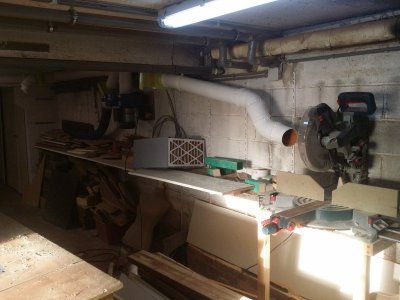

Heb uiteindelijk Afvoerbuis van 125 mm genomen. De motor heb ik aangepast zodat deze nu tegen de muur kan hangen en de filterzak hangt nu buiten in een hok.

Ik heb zelf ook 100mm witte pvc buis gebruikt voor mijn afzuiging. Ik gebruik het nu zo'n 4 jaar en ik heb er geen problemen mee gehad. Je leest vaker dat het statisch word, maar ik heb nog nooit ergens gelezen/gehoord dat het ergens is mis gegaan.

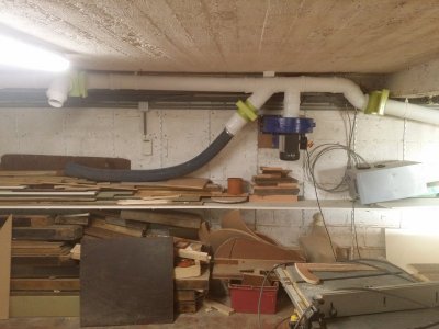

PVC buizen voor een stofafzuiging werkt wel maar is niet zonder gevaar, en de aftakkingen zijn niet gunstig voor de lucht stroom.
Ik heb alle bochten in 2 x 45 graden gemaakt, en y stukken gebruikt. Het zuigt allemaal als een gek, Alles word netjes afgevoerd. Ik heb de afzuiger op zolder staan, en de langste lengte van de machine naar de afzuiger is ongeveer 8 meter, maar ik kan niet merken dat er verlies is in kracht.
En zoals 3dmazter zegt, een magneet voor je vloeropzuigpunt. Ik veeg zelf altijd eerst alles op een bult voor het opzuigpunt, en ga er dan met een sterke magneet overheen, voordat ik het opzuig.
Er zijn al meerdere discussies geweest over het wel of niet gebruiken van pvc als afzuiging. Een eindeloze discussie naar mijn mening. Ik "waag de gok" maar. :p
