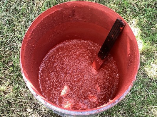

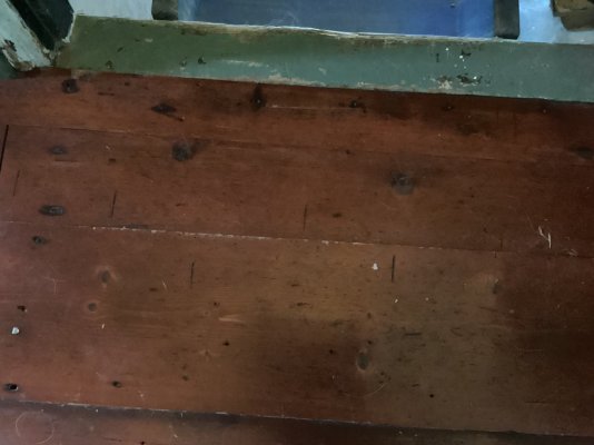

Op vurenhout Met dit beits samen met een afwerking van was heb ik altijd bevredigend resultaten. Bijvoorbeeld image.jpg
een samenstelling van:
Ossenbloed
Ijzeroxide (voor de kleur. Dat moet je zelf kiezen)
Misschien zelfs - ik weet het niet meer het staat al 10 jaar hier - een schep kalk Doorheen.
