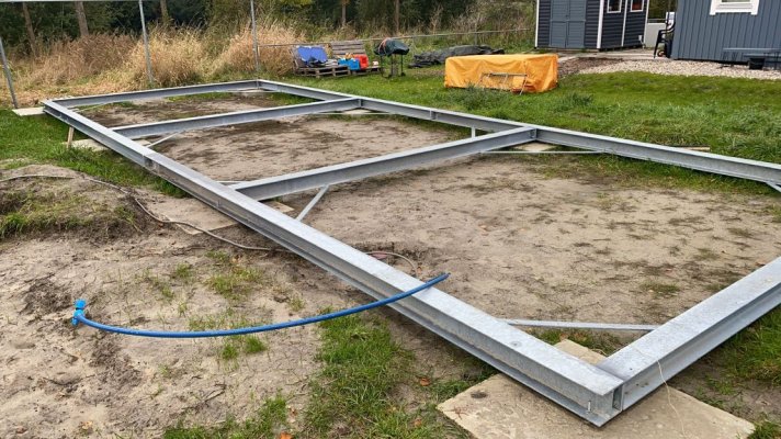

Hallo allen,
Ik ga binnenkort de volgende structuur bouwen op een stalen onderstel voor een Tiny House, met onbehandeld vuren balken van 70x220, wat raden jullie aan qua bescherming voor het hout? het hout komt niet in contact met de grond, wel met het staal (randbalken en dwars balken).

Het blijft dus vrij van regen, maar zit toch vlak bij de grond waardoor het door oa condens wel af en toe vochtig kan worden?
Ik weet dat in de bouw hout dat in/tegen de spouw zit (buitenkanten van kozijnen) ook vaak in de menie wordt/werd gezet.
Maar heb je het hout al? Je zou ook voor een houtsoort kunnen kiezen die van nature wat duurzamer is, douglas bijvoorbeeld.

Ja precies condens en vocht omdat het te dichtbij de grond is, maar inderdaad vrij van regen. Het hout is al onderweg, douglas balken in zo'n kopmaat is niet te betalen

Ik paste bij renovatie altijd dakleer toe tussen gemenied hout en steen. Zou je ook tussen staal en hout kunnen doen. Condens door koude oppervlakten leidt vaak tot rotterij.

kan je geen drukbestendig isolerend materiaal tussen het vuren en het metaal plaatsen ?
dat lost het condensprobleem reeds op
eigenlijk zou ik de hele vloer in betonplex maken met daarop dragende isolatie, en pas dan het vuren
