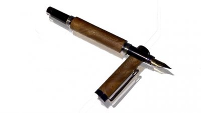

Hallo,
Tijdens het geven van een houtdraai les op mijn school heb ik een vulpen gedraaid en dacht ik deel het resultaat hier. het hout wat er voor gebruikt is is Elm burl, dit stond op het papiertje wat er bij zat alleen is dit een engelse naam of zo aangezien mijn docenten het ook niet thuis konden brengen.
zelf vond ik hem aardig gelukt alleen helaas is die iets te dun geworden aan de onderkant van de dop maar het was dan ook mijn eerste vulpen die ik draaide. voor de pennen draaiers onder ons had ik nog een vraag, deze pen is afgewerkt met woodwax 22 dit komt op sommige houtsoorten tot een hele mooie glans alleen alle pennen die ik er mee af werk krijgen deze glans niet. welke afwerking zouden jullie adviseren als ik echt een bijna hoogglans wil zeg maar.

bedankt voor de tip. superlijm heb ik al geprobeerd was niet echt gelukt alleen met gekookte lijnolie had ik nog niet gedaan dus ga ik ook nog is proberen. ik had zelf wel wat gelezen over fiction polish heeft iemand hier ervaring mee?

Friction polish (Shellawax) werkt goed. Je krijgt er snel een mooie hoogglans mee, maar die blijft niet lang goed. Zeker niet met pennen die je regelmatig in je handen hebt. Ze worden dan weer snel dof. Als je meer tijd neemt kun je een goede botenlak nemen; je moet dan alleen rekening houden met zeker 24 uur droogtijd. Tussendoor telkens weer schuren en na 5-8 lagen polijsten. Als je snel wilt moet je toch even oefenen met CA-lijm al of niet in combinatie met gekookte lijnolie.

Wat uw vulpen betreft, ze is heel mooi gemaakt en heeft een mooie houtstructuur.
Inderdaad zo'n vulpen als balpennen vragen toch een glans vind ik.
Knap werk. Doe zo verder.
