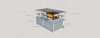

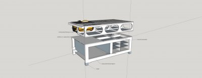

Hi allen!
Lees al een tijdje mee op woodworking, zoals het een goeie lurker betaamt. Maar binnenkort ga ik in de tuin een hok bouwen! In dat hok wil ik graag een werkbank, waar ik het hok mee kan helpen bouwen. Daarna gaat de werkbank het hok in. Een soort van hokception, zeg maar. . Wil de indeling van het hok graag modulair opbouwen, aangezien toepassingen wel eens wat zullen verschillen (opslag/bouwen/motor/etc..). Daarom een (semi-)verplaatsbare werkbank.
Daarom dit topic: een werkbank is nogal een ding, er zit heel erg veel ervaring (en mening) in dit forum. Ik ben ook maar in mn uppie, geen opleiding als ingenieur of zo, dus als mensen extra tips geven, of geldige redenen dat ik een dommie ben die dingen dom doet, hoor ik dat graag. Ongeldige reden dat ik een dommie ben die domme dingen doet hoor ik al genoeg van de baas in huis, dus die hoeven niet.
Opzet: wil een tweedelige bank maken: bovenkant een Ron-paulk geinspireerde torsion box, met opslag en een uitsparing voor een tafelzaag zoals Navaar (man op een ander houtbewerkingsforum) dat gedaan heeft (ik voeg een beeld bij van navaar).
Zou deze iets hoger dan normaal maken (even hoog als tafelzaag), voor 2 reden:
-constructie is eenvoudiger, en daardoor waarschijnlijk ook steviger
-de torsion box kan los worden gemaakt en op locatie worden gebruikt, met een tafelzaagonderstel en onder de torsion box wat schragen. Zo heb ik toch een handige opstelling.
Erg belangrijk is dat ruimte een premium is, en dat ik dus zoveel mogelijk tools wil wegwerken. In deze bank wil ik zowieso het volgende kwijt: tafelzaag met outfeed, router tafel, mitre workstation met extensions voor circa 4 meter, complete stofafzuiging (zuiger mag extern) en een verankerbare kolomboor.
ik voeg wat sketchup beelden toe, enkele opmerkingen:
-bovenkant is een Ron Paulk-achtige torsion box, maar dan 33 hoog (hoogte dewalt dw745 tafelzaag). 2 delen van 57 breed, zodat de tafelzaag gewoon de plek inneemt van een deel dat iets korter is. 1935 lang, dat is nog open voor interpretatie.
-ingebouwde fence van Very super cool tools, vond dat een economisch alternatief voor een echt goeie fence zoals een Biesenmeyer of een Delta, kan ik zelf ten dele maken. Wou eerst de incrimentele versie van Jeremy Schmidt er op bouwen, maar dat is technisch nogal een ding (vind maar een een M20/1 schroefdraad van langer als 1 meter). Dus denk gewoon die van VCST met een wixey digitale metering erop voor nauwkeurigheid.
-naast de tafelzaag zit een router plate met een tafelfrees ingebouwd, die dezelfde aanslag gebruikt als de tafelzaag.
-Onderstel is een dubbele 8 zoals Paoson woodworking ze in zijn video's maakt, gebouwd uit losse stukken multiplex aan elkaar gelijmd. Dit is stevig, sterk en makkelijk te bouwen. Heb ook aan hout gedacht, maar vind die constructie minder elagant, of te moeilijk als ik m wil maken zoals ik dat in mijn hoofd heb. Denk hierbij aan complexe mortise tenon/pen en gat houtverbindingen, waar ik nog niet het gevoel van heb dat ik dat in een economische manier kan bouwen.
-in het onderste stuk van de 8 wil ik plaatmateriaal opslaan. Zou hiervoor metalen stringers gebruiken, die ik onder de 8 schroef.
-aan de uiteinden een modulair french cleatsysteem voor dingen zoals klemmen, wat handgereedschap, etc..
-langs de zijkant 1 stuk van de 8 excentrisch gebouwd zodat en ruimte vrijkomt om o.a. jigs in op te slaan. Denk hier vooral aan de crosscut sled.
-als wieltjes van die zelfnivellerende casters van de chinese vrienden.
- bovenkant is geheel opgebouwd uit 18mm berken multiplex, met als bovenplaat een 18mm betonplexplaat. Hier twijfel ik nog over.
-onderkant is gemaakt van kruisgelamineerde balken van 54 (3x18) op circa 100 mm(https://www.youtube.com/watch?v=yTR9kg94z9A), en ladenbakkies zijn 12mm. Onderstel mag zwaar zijn, beetje massa is niet heel erg.
sketchup:

Hoi Eltimm,
Dat is een mooie bank die je hebt bedacht.
Maar is die niet een beetje te mooi om daarmee je 'hok'te maken? Dat is immers meer zwaar constructiewerk.
Zelf zou ik- nog nooit een hok gebouwd hoor- eerder denken aan een eenvoudige stevige werkbank die een stootje kan hebben.
Zonde om voor het zware werk zo'n mooie bank te gebruiken toch?
En waar laat je je nieuwe bank als je hok nog gebouwd moet worden? Buiten? Neen toch!

Hi Thomasz, gebruik voor hok zal vooral afkorten en plaatmateriaal op maat zagen zijn. Denk dat ie daar wel goed voor geschikt is, denk wel dat ie een stootje kan hebben. In elk geval meer dan iets dat ik even in elkaar zou flansen. Maar wat wel slim zou zijn is om het hang-en sluitwerk uit te stellen totdat het hok staat, dus alle schuifjes en kastdeurtjes nog niet te bouwen.... . Zal binnenkort ook een topic starten over het hok.
Ben daar redelijk utilitair in: het is een gebruiksvoorwerp, en als het kan helpen om het hok te bouwen, ga ik m daarvoor gebruiken. Maar denk wel dat ik redelijk net bouw, houtskelet timmeren afwerking. Dus hoop het misbruik in te perken.
Als het hok klaar is word dat het nieuwe huis van de werkbank. Buiten laten staan zou erg zonde zijn.

Mooie plannen. Op basis van mij eigen ervaring: laat underlayment links liggen. Er zit te veel spanning, zodat wat je vandaag recht zaagt, morgen weer krom is. Ik ben zelf nu bezig met populieren multiplex. Slagje duurder, maar het blijft veel rechter en dat licht hout is, is een prettige bijkomstigheid. Op zo'n grote werkbank weegt het alsnog genoeg.
Hey Kees, helemaal met je eens, dacht zelf aan populieren multiplex of berken multiplex. Ben zelf erg van het goedkoop partijen opkopen, dus hou m'n ogen op veilingen en aanverwanten. Aangezien ik bijna alles ga verzagen is het niet erg als er 1 kant schade heeft of zo.
