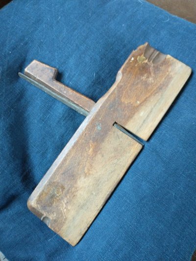

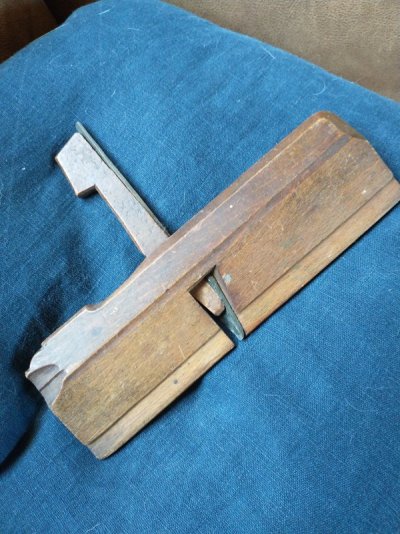

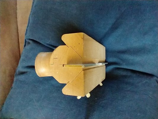

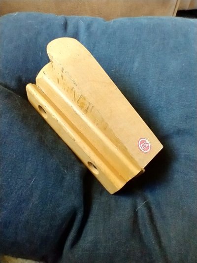

Dag iedereen,
Voor de Corona wist ik een aantal sets handgereedschap op de kop te tikken - lang leve Marktplaats - met de bedoeling het op te knappen en te gebruiken. Er zaten echter steeds wel een paar stukken tussen waarvan ik geen idee heb wat het is, waarvoor het werd gebruikt of hoe ik het moet opknappen. Hopelijk leest een aantal knappe koppen mee om mijn vragen op te lossen. Eerst de schaven.
Onderstaande foto's tonen schaven waarvan ik hoop dat iemand de naam en toepassing weet.
IMG_20211221_134043667_HDR.jpgIMG_20211221_133836027_BURST000_COVER.jpgIMG_20211221_134001310.jpg

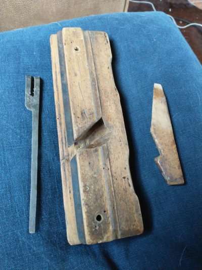

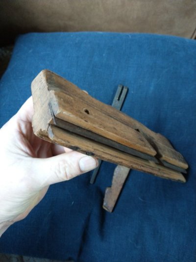

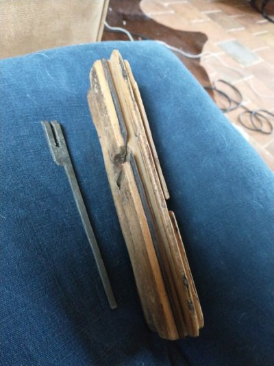

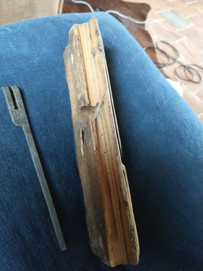

En deze schaaf is, denk ik, voor messing en groef. Ik vraag me echter af aan welke kant welk mes hoort. Het enkele mes ontbreekt helaas, maar kan ook elders in mijn kist in de verkeerde schaaf zitten.16400918579094217914407500059114.jpg16400919326581926620253741697492.jpg1640091910575814554742757373740.jpg

De eerste is inderdaad een schaaf voor zachtboard. Schuine kanten aanschaven. Tot rond 1980 mee gewerkt. En ik denk dat deze niet veel ouder is. Het merk HBS kwam uit Denekamp.

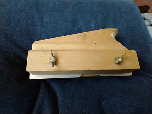

De tweede schaaf is een overzijboorschaaf. Daarmee kon je kant van groeven iets opschaven.
De derde is volgens een beitel voor een messingschaaf maar het blok is voor een groef. Daar hoort een andere beitel bij.
De oudere modellen hoeven niet uit de 19e eeuw te zijn. Nooitgedagt maakte ze tot zeker aan WO II

De 1e , klopt wat Henk zegt .
De 2e is geen overzijboorschaaf , want die heeft de vorm van een T op zn kop .
Maar aan de stand van de schaafbeitel te zien lijkt het een schraper , waarvoor precies weet ik niet .
De 3e , zo te zien een combinatie van mes en groef schaaf .
Groeten Willem
GerbenE
24 nov 2020

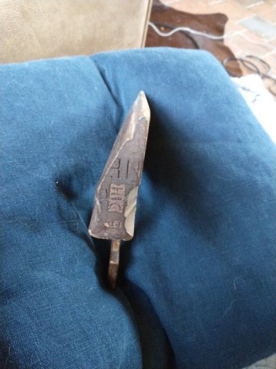

Jongens, wat ben ik blij met jullie reacties. Eindelijk wat duidelijkheid. Die derde lijkt me idd een mes-groef schaaf. Er is ook ruimte voor twee messen, aan weerszijden van de voet. Weet iemand misschien ook welke twee soorten beitels daar in horen? Ik heb nog een paar beitels liggen, waar ik de schaaf niet bij kon vinden.

Als er een plaatje is van die beitels is het misschien makkelijker om te zien waar die beitels ooit voor gemaakt zijn. Vaak zijn beitels specifiek voor een type schaaf gemaakt en is het een kwestie van passen, als er veel ruimte is dan is het niet de oorspronkelijke beitel.
Pine
6 nov 2015
552
De 2e is een side rabbet plane en word gebruikt voor het opschonen van sponningen
De nederlandse benaming weet ik ook niet , ben ik ook benieuwd naar ?
De messing en groefschaaf heb je een beitel voor nodig die een fractie breder is dan de opening in de beitel die je hebt .

Beste mensen, Ik heb de tweede schaaf zelf fout benoemd. Het is geen overzijboorschaaf, maar een overzijschaaf. Bedoeld om sponningzijkanten, waar je met een overzijboorschaaf niet bij kunt, op te schaven (of opschonen zoals Pine aangaf).
Hij staat ook in de catalogus van Nooitgedagt. Heb er nog mee geschaafd op school, maar niet in de praktijk.
