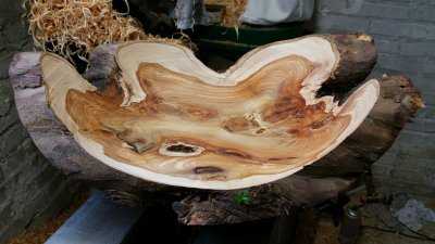

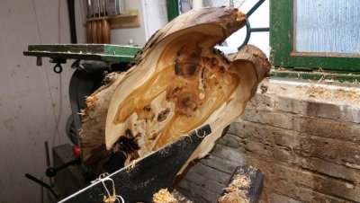

Vandaag de eerste keer Taxus gedraaid. Ik heb best hard moeten ploeteren omdat er veel dwarstakken in de stam zaten en daardoor de guts vrij snel bot werd.

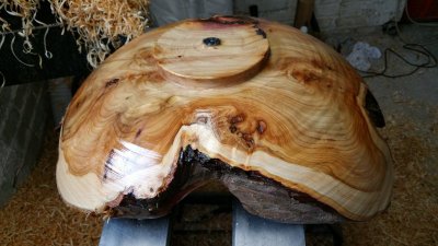

Op de foto hieronder zie je links en rechts dat er schors is losgerukt.
Ik ga er vanuit dat dit is gebeurd door een botte guts.
Heeft iemand nog een andere tip om dit te verkomen. ?

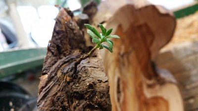

Als laatste en leuk detail

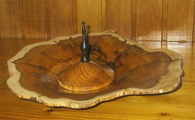

Ik hoop dat ik hem kan behouden maar als ik jou schaal zie is dit idd niet erg.
mooie schaal..... ik ben super blij dat ik dit hout heb kunnen bemachtigen.

Die schaal ziet er prachtig uit. Dat de schors her en der afrafelt is bijna niet te voorkomen, er zullen bij een schaal altijd punten zijn waar je tegen de nerf in draait, en dat geldt ook voor de schors. Voorzichtig draaien met een scherpe beitel, en als dat niet voldoende helpt, het gewoon accepteren. Of kijken of je de uitgerukte vezels terug kunt duwen met wat lijm er onder, als het daar niet te nat is. Ik denk dat hij zelfs voor taxus nog aan de dikke kant is om zo te drogen, maar het komt in de buurt van wat kan.
