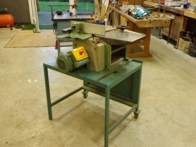

Ik heb uit een nalatenschap een INCA vlak-/vandiktebankje (type 53 190 501 / begin jaren '80) gekregen. Enkele vragen:
1 heeft iemand nog een handleiding bij deze machine?
2 heeft u misschien zelf zo'n machine en kunt u mij meer over die machine vertellen of laten zien hoe het allemaal werkt? (of kent u iemand die zo'n machine heeft?)

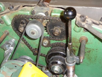

3 er zitten twee aandrijfriemen op : één voor de schaafrol en één voor twee rollen die het hout door de vandiktebank voeren. Het is mij niet duidelijk hoe de aandrijfriem voor voor de twee rollen bevestigd moet worden?
4 zijn er nog onderdelen verkrijgbaar/te koop voor deze INCA-machine?

Op je foto lijken de riemen op de plek te zitten waar ze horen. Als je de machine aanzet draait het wormwiel dan mee? Met de hendel met de knop kan je de as met de aandrijving op het andere wormwiel zetten.
11.651
4.518
Je machine heeft zelfs twee snelheden voor de doorvoer. De vrijstand is er tussen in.
