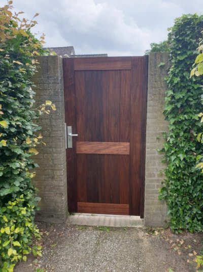

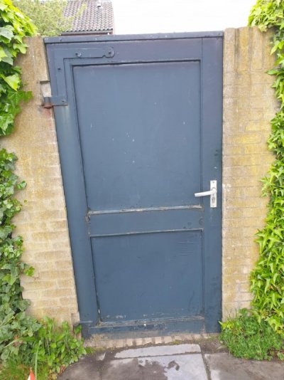

Onze poort is aan vervanging toe.
Mede vanwege de rare maat (89*180) wil ik deze zelf gaan maken. Ik heb aan het begin van mijn houtbewerkings avontuur al een andere poort gemaakt van Douglas, Poortdeur maken maar nu zou ik iets mooiers willen maken. Misschien van eik of afrormosia?

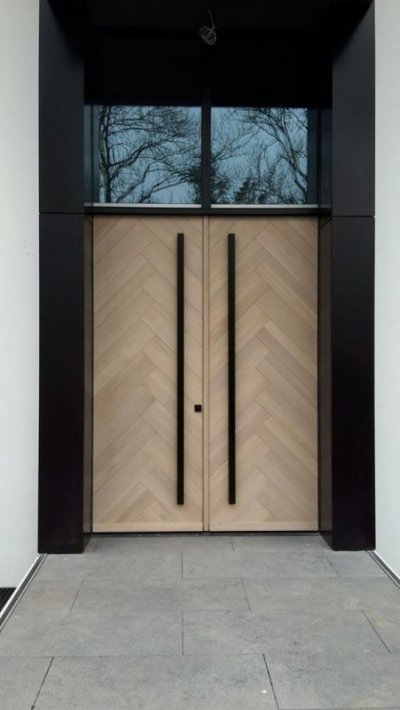

Ik vind deze deur erg mooi, maar ik vraag me af hoe dit zou zijn gemaakt en of het geschikt is. Onze poort is namelijk onbeschut en zal veel meer aan de elementen worden blootgesteld. c943eb35bd0c3d0a89759e633950e113-2.jpg
Zou hier een basisplaat zijn gebruikt van bijvoorbeeld multiplex welke wordt bekleed met dunnen stroken eik?
Mocht dit niet echt geschikt zijn dan zou ik een frame willen maken (pen en gat verbinding) met een paneel in het midden. Dat paneel moet kunnen werken, maar ik zou deze het liefst zien zonder tong en groef. Als ik zo'n paneel verlijm, en deze zit 'los' in het frame, kan het dan genoeg werken? En wat doe je met het inregenen langs het paneel? Moet je daarvoor nog maatregelen nemen?
Nu zit de deur vast met hengen, maar ik wil eigenlijk een lat bevestigen tegen de muur waardoor ik gewone scharnieren kan gebruiken. Moet ik daarbij nog ergens rekening houden? Lat van 2 a 3cm dik met (slag?) pluggen aan de muur zou toch moeten voldoen?
Iemand anders nog leuke suggesties?

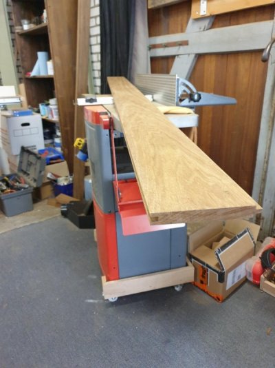

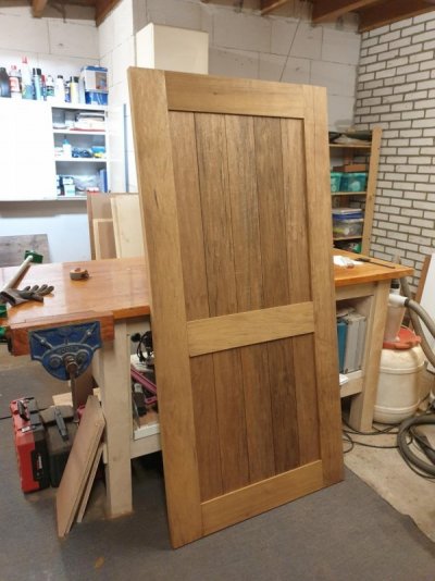

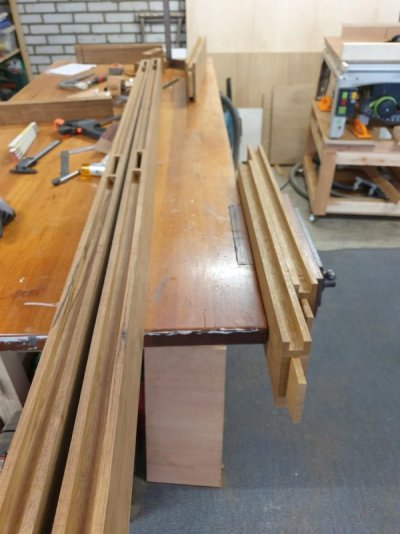

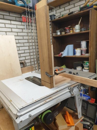

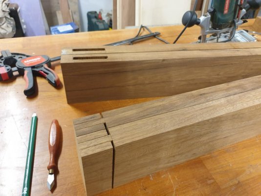

Inmiddels ben ik een aardig stukje op weg.
Het hout dat ik had gehaald was niet mooi recht dus ik heb deze nog gevlakt en op dikte gemaakt met de nieuwe Emco VVD.
Daarna de plaatsen van pen en gat afgetekend. De gaten gemaakt met de bovenfrees en de pennen op de zaagtafel.
Daarna een groef gefreesd voor het paneel.
Het paneel wordt toch een tand en groef verbinding waarbij ik tussen iedere plank 1 á 2 mm wil vrijhouden.

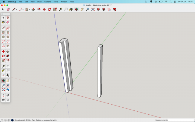

Laat mij nog eens een vraag stellen.
Ik maak een simpel 'kozijn'. Dat wil zeggen, een balk met aanslag voor de scharnierkant en een losse aanslag voor de kant van het slot.
Nu wil ik deze monteren op de bakstenen muur. Ik heb al verschillende filmpjes bekeken en vaak wordt dit gedaan met slagpluggen/kozijnpluggen (is volgens mij hetzelfde?) of met betonschroeven. Wat mij een beetje tegenstaat is dat je altijd de schroef blijft zien en dat deze gaat roesten. Zeker wanneer je met een slagplug werkt en de kop beschadigd raakt.
Zijn er nog andere, mooiere oplossingen waar ik niet aan heb gedacht?
niet per definitie
maar laat ons onszelf niet in terminologie verliezen
wanneer aan het geheel van de 'plug' een kraag zit, die breder is dan het boorgat voor het lijf van de plug, dan kan je die kraag inwerken door EERST een breder gat te boren, en PAS DAARNA het gat voor het lijf
het brede gat kan je opvullen, zodat 'de plug' niet meer zichtbaar is
bij het gebruik van standaard 'pluggen' moet je het kozijn opspieën
voor een buitendeur kan dat nog door de beugel
voor binnendeuren gebruik ik bij voorkeur stelschroeven of afstandsschroeven
simpel is dit kozijn niet meer
je kan het simpeler maken door aan de scharnierkant een kozijn te plaatsen met een rechthoekige doorsnede
je plaatst de deur, draait die in het slot, en dan zet je tegen de deur een slaglat
begint de deur later te werken, dan kan je de slaglat nog verplaatsen
met een vaste sponning (L-vorm) kan je geen kanten meer op
het is een buitendeur
die zoekt zeker haar weg

Maar dat heb ik nu toch ook getekend?
Aan de kant van het slot zit een slaglat (ik wist de benaming niet)
Aan de scharnierkant heb ik wel een L vorm getekend.
Of moet dat ook slechts een vierkante balk worden?
8.928
2.489
dat heb ik verkeerd begrepen
strikt genomen zie ik op de skp als doorsnede aan de ene zijde een L (zonder onderbreking, dus sponning) & aan de andere zijde een rechthoek
het was mij niet duidelijk langs welke zijde de scharnieren komen
je zou zal in ieder geval minder inspanning moeten leveren door rondom (U op zijn kop) slaglatten te plaatsen
dus het hele kozijn kan je uit rechthoeken opbouwen

De droge passing is in ieder geval gelukt. Morgen komt de witte D4 houtlijm binnen dus dan kan ik een deel van het kader gaan lijmen.

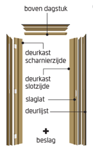

Wat je bedoelt met 'rondom slaglatten plaatsen' weet ik niet zo goed.
zoals op deze foto + tekening
slaglatten op de kop en op de staanders
Ik was niet van plan het kozijn nog verder af te werken en aan de bovenzijde komt geen lat
een lat die zelfs nog breder dan de staanders mag zijn, heeft zijn meerwaarde

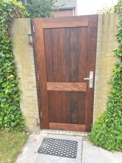

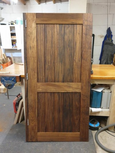

Dat van die prop was in eerste instantie ook wat ik wilde doen. Ik denk dat ik daar maar voor ga. Dan haal ik slagpluggen en maak eerst een groter gat zodat de bovenzijde van de plug en schroef verzonken zit.
Als 'kozijn' heb ik een balkje gebruikt van 90x40 en ik heb een simpel malletje gemaakt om met de kopieërring de scharnieren uit te frezen. Omdat zowel 'kozijn' als deur op een door mij te bepalen hoogte worden geplaatst heb ik alle scharnieren al kunnen infrezen. Gelukkig past alles prima.
Ik heb de deur al voorzien van 1 laag lijnzaadolie en de tekening komt er mooi uit.
