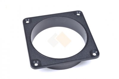

Nog een klein vraagje. Op de gaten in mijn meubel mooi af te werken zoek ik van die plastic 'potjes' om er in te steken. In de doe-het-zelf lijken ze enkel van die kabeldoorvoeren te hebben waarvan de kleinste maat al 60mm is. Terwijl ik op zoek ben naar iets van 20mm of 30mm. Wat ik exact zoek is dus dit (maar die gaten om vijzen door te boren hoeven niet):

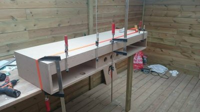

Met behulp van jullie tips ben ik er in geslaagd het kastje in elkaar te steken en ik moet zeggen: voor mijn eerste meubel en niets van voorkennis, is het zeker niet slecht!
Perfect is het natuurlijk niet en bijvoorbeeld ter hoogte van de hoeken (verstek) zie je hier en daar nog wel zeer kleine verschillen/kieren. Hoe werk ik die best weg? Kan dat gewoon met wat schuurpapier of moet ik daar van die speciale houtpasta voor gebruiken? En als ik zou gaan schuren, best fijn of grof schuurpapier (of grof beginnen en eindigen met fijn?).
Zijn er nog zaken qua afwerking waar ik als beginner momenteel misschien niet aan denk?

Er is speciale MDF-vuller, die werkt wat beter dan andere plamuren.
MDF is van zichzelf behoorlijk glad, dat kun je dus met 320 prepareren voor schilderwerk (en daarmee ook tussenschuren). Grover zou je enkel hoeven gebruiken voor het vlakken van plamuur en vuller, maar ik zou dat ook met 320 doen om krassen te vermijden in het MDF.

Hoi vince. Nou, om het meubel zo te zien, ziet het er goed uit. Ga zo door. Kopse kanten kun je misschien van te voren even insmeren met verdunde witte lijm. Zo zuigt de verf niet diep in kopse kanten. Gebruik wel grondverf speciaal voor MDF.
Bekijk bijlage 35727
het ziet er veelbelovend uit, m'n complimenten.
Kan me voorstellen dat je enthousiast raakt als je dit voor het eerst doet en meteen al goed bezig bent.

Plamuren op MDF doe ik met Alabastine MDF vuller. Hoewel ik niet kapot ben van het merk vind ik die vuller een verrassende uitzondering! Wel goed dik opbrengen en vervolgens weer wegschuren. Korrel 180 gebruiken voor het laatste stukje, niet grover!
Voor de kantjes heb ik alles al geprobeerd maar kom steeds weer terug op gewone verdunde houtlijm (verdunnen 2 lijm 1 water) Kantjes schuren met 120, verdunde lijm aanbrengen, schuren met 180 en dan gronden. Wordt mooi glad en kost weinig!
Succes!!
Groets, Rob.

Mooi meubel! Wat ontbreekt, vind ik, in de preparatie naar het schilderen toe, is het breken van de hoeken. Met een kleine holle radiusfrees met kleine straal en kogellager zou ik toch even langs alle nog bereikbare hoeken gaan met de frees. Of eventueel -als je geen frees hebt- met schuurpapier.
