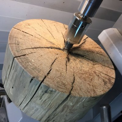

Ik heb onlangs een boomschijf beuk met slaap gekregen en die nu eens ingespannen. Rond gedraaid op 26 cm en de hoogte is plm 10 cm. Er zitten behoorlijk wat scheuren in, en de vraag is wat je daarmee het beste kunt doen en hoe.
Alvast bedankt voor het meedenken.

Je hebt een uitdaging. Het zou zomaar kunnen dat er tijdens het draaien er stukken afbreken. Stabiliseren onder vacuum en dan de boel met epoxy dichten.
je moet je wel afvragen of dit loont. Ik vind dat er teveel scheuren in zitten voor superlijm. Succes.

Ik zou het ook vullen met hars of stabiliseren. Als je een groot budget hebt kan je de scheuren ook vullen met milliput.

Ik weet niet of het in dit geval zou werken, maar misschien kun je eens kijken naar de epoxy producten van West. Wordt/werd veel toegepasr in de botenbouw. Vroegah, uit mijn tijd bij de scouting - loodsen, dus de watertak - hadden we iemand die een heel gaar houten motorbootje had opgeknapt. De huid was opgebouwd uit multiplex en daar zaten slechte stukken in. Hij heeft dat met epoxy uit dat systeem opgeknapt: je impregneert als het ware je hout er mee. Naar mijn idee dus niet alleen stabiliseren, maar ook meteen versterken. De grote kieren en spleten daarna met een leuk kleurtje gietepoxy volgieten.
