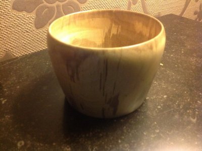

Vraagje
Houtdraaier Guillaume
12 nov 2014
120
Tips zijn altijd welkom
dus laat maar komen

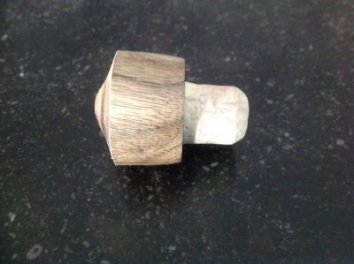

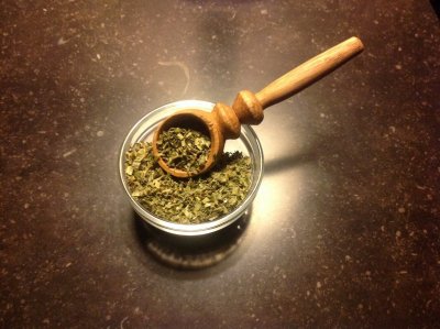

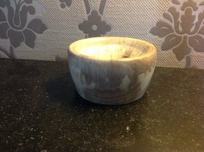

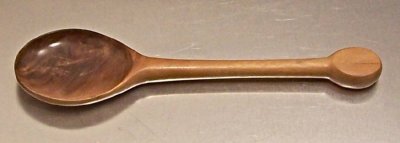

ik heb el een aantal werkjes gedaan maar ik wil wel wat tips
bv welke soort beitels
    76,5 KB · Weergaven: 232
    70,9 KB · Weergaven: 231
    94,7 KB · Weergaven: 231
    78,5 KB · Weergaven: 231
    89,3 KB · Weergaven: 232

Een tip om te beginnen: maak de beschrijving van het onderwerp duidelijk. Alleen 'vraagje' prikkelt niet tot lezen/reageren
Verder zou je je even kunnen voorstellen, en beschrijven hoe je de voorwerpen op de foto's hebt gemaakt.

En als je de titel 'vraagje' kiest, misschien dan ook je vraag stellen?
Ik begrijp het niet goed. Vraag je nu gewoon tips? Tips voor het houtdraaien? Wil je de voorwerpen op de foto's kunnen namaken? Of zijn dat projecten die je zelf hebt verwezenlijkt?
Wat is nu eigenlijk je 'vraagje'?

ik ben Guillaume Descheemaecker ik ben 14 jaar
ik zit in het vti menen
Het is de eerste keer dat ik iets plaats op deze site
het zijn wel mijn werken op de foto's
dus hebben JULLIE ervaren draaiers tips voor een beginnende draaier

Misschien is het handiger om te vertellen hoe je dit hebt gemaakt, dan kunnen de deskundigen je waarschijnlijk haarfijn uitleggen wat anders zou kunnen.
Ik ben zelf geen draaier maar ik vraag me toch af hoe je dat schepje(?) hebt gemaakt.

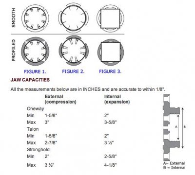

Eerst Ik gebruik Oneway chucks, deze hebben enkele voordelen boven andere chucks, de standart Jaws zijn patented en houden beter over grotere en kleinere maten van hout, waar de normale jaws alleen goed houden waneer ze een complete cirkel zijn, en je dus ook meerdere jaws sets moet hebben en dan nog altijd aan een strikte maat gebonden bent, terwijl de Oneway Jaws goed/beter houden over de volle maten die de chuck kan bewegen groter of kleiner.
Ook het draadstuk is op een betere manier in de chuck geplaatst, waar een ingeschroefd stuk los genoeg moet zijn om er in geschroefd te kunnen, is de Oneway adapter er conisch ingetrokken,en deze adapter kan verwisseld worden voor elke andere soort draaibank draadeinde, zo als iemand van draaibank veranderd hoeft hij alleen maar een ander adapter te kopen en niet een hele ander chuck.
http://www.oneway.ca/index.php?option=com_virtuemart&page=shop.browse&category_id=80&Itemid=2

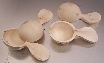

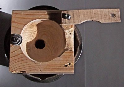

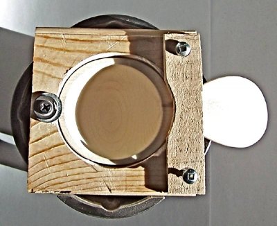

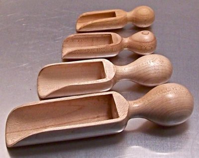

scoops/scheppen kun je op allerlei manieren maken, hier eentje die ik Beavertail/bever staart noem, dit begint met een bol draaien en nog een langere ovale bol, maar kan ook gewoon een dunnere rechte steel worden.

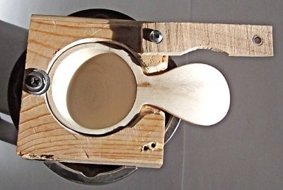

Ik zaag de bol en de staart in twee helften, dan klem ik een helft in een jig/kaliber en draai hem hol, de staart word in de vorm gemaakt (Ik zaag het meeste hout eerst weg met een lintzaag).
Hier een kaliber die Ik gebruikt heb, niet de beste en moest een schroef gebruiken om de halve schep vast te houden, maar het werkte, volgende keer beter :)
Ik had deze schep al gedraaid en afgewerkt maar krijgt wel het idee denk ik.
Voor ander scheppen en holle potten enz., gebruik ik eerst een boor om het meeste hout er all uit te verwijderen, met kops hout kun je een schraper gebruiken,maar krijg je wel ruw werk een snijdend gereedschap is beter maar moet je wel leren te gebruiken, zoals een haak of een ring, ik heb en gebruik een Termite/termiet en vind die makkelijker te leren gebruiken dan een haak, beiden zijn enkel voor kops hout.

Een spindel gouge kun je ook gebruiken, en die trek je van het midden naar buiten, Sirjacobs zal zeer zeker die manier van uithollen jou kunnen leren, moeilijker om uit te leggen hier op deze manier.

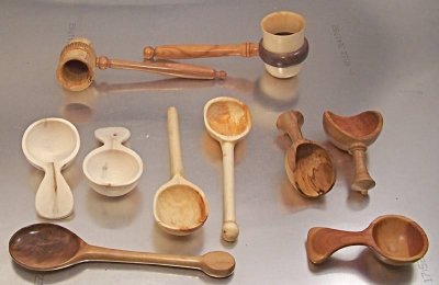

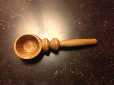

Nog enkele foto’s van scheppen en lepels voor ideen
different scoops and spoons.jpg Measuring scoops.jpg little scoops.jpg old fasioned scoop.jpg Spoon.jpg
