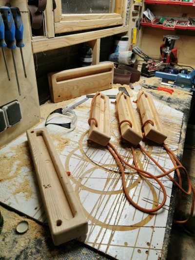

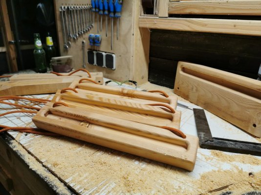

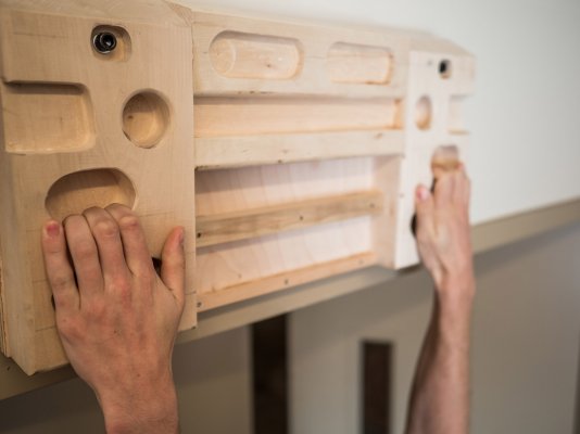

Voor een vriend van mij ben ik bezig zogenaamde 'hangboards' te maken, dit is plankje met gleuven er in waar aan je kan hangen. Dit is goed voor je vingers en wordt vooral gebruikt door (berg) klimmers en mensen die boulderen.
Gisteren in de schuur een paar proefmodelletjes gemaakt met het hout wat ik had liggen. Dit was douglas hout, wel fijn om te bewerken. Maar dit hout vindt ik er niet ideaal voor, zitten her en toch nog barsten in en is niet heel hard.
Zelf zat ik te denken eiken of beuken hout, wat zouden jullie adviseren?

Beukenhout is ideaal (voor binnen) en word ook veel gebruikt voor kinderspeelgoed. Een harde houtsoort en splintert weinig. Eiken is ook een goede 2e optie omdat het makkelijker te krijgen is en ongeveer dezelfde hardheid heeft als beuken.
Kor
10 jun 2012
1.391
753
Essen wordt ook veel gebruikt voor sport en turnen, o.a. voor diverse slaghouten, brugliggers en ringen. Is redelijk hard, erg taai en splintert niet snel.

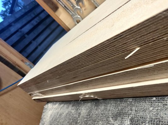

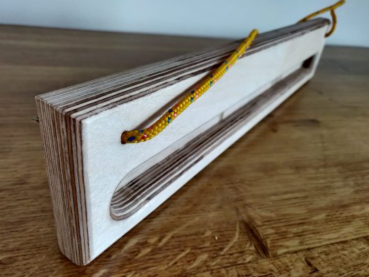

En vervolg vraag, ik zie dat deze bordjes ook wel van het onderstaande materiaal wordt gemaakt, wat is dit, soort dikker mulitplex?

Dat is inderdaad multiplex en zo op het zicht een goede kwaliteit berken multiplex. Mits je dit goed afrond is het prima te gebruiken lijkt me want het is enorm sterk, relatief goedkoop en goed te bewerken.

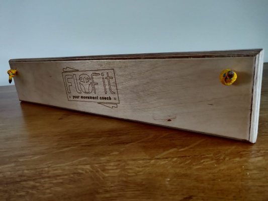

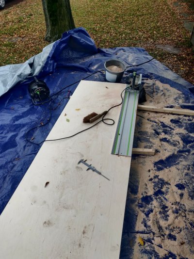

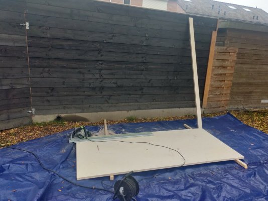

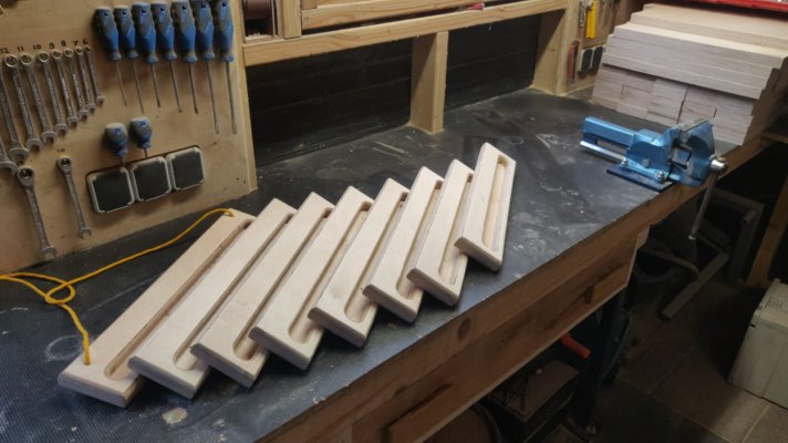

Misschien wel leuk om hier de WIP verder te posten? Plaat gisteren opgehaald en in 12 stroken gezaagd, deze dagen er klosjes van 48*10 van maken. Freesmal + koppieerring gebruiken en dan overal de sleuf er in frezen. Ik hou jullie op de hoogte! :)
    246,5 KB · Weergaven: 22
    318,9 KB · Weergaven: 21
    211,5 KB · Weergaven: 21
Plof
18 sep 2019
15

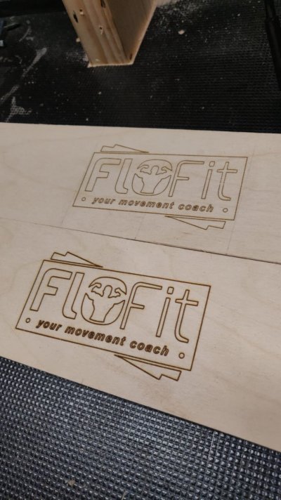

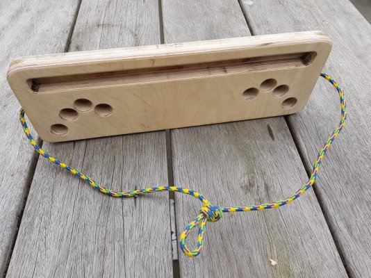

Freesmal is ook gelukt, alle stroken met de afkortzaag op maat gemaakt. Viel mij nog wel iets tegen het frezen. Ben zo +/- 45 minuutjes bezig met een boardje maken, sleuf frezen, kanten afronden, opschuren, beitsen. Maar ben wel zeer tevreden over het resultaat!
Was ook een mooie reden om een lazergraverder aan te schaffen :).

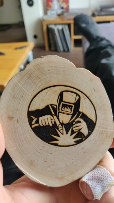

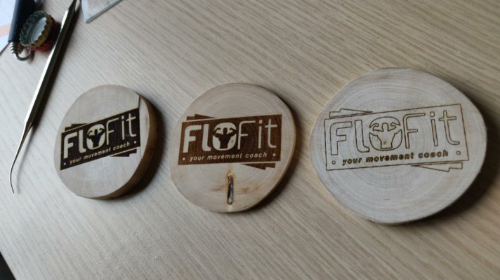

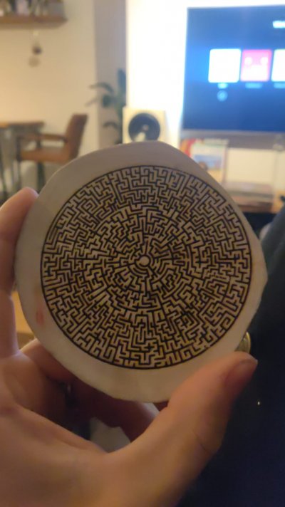

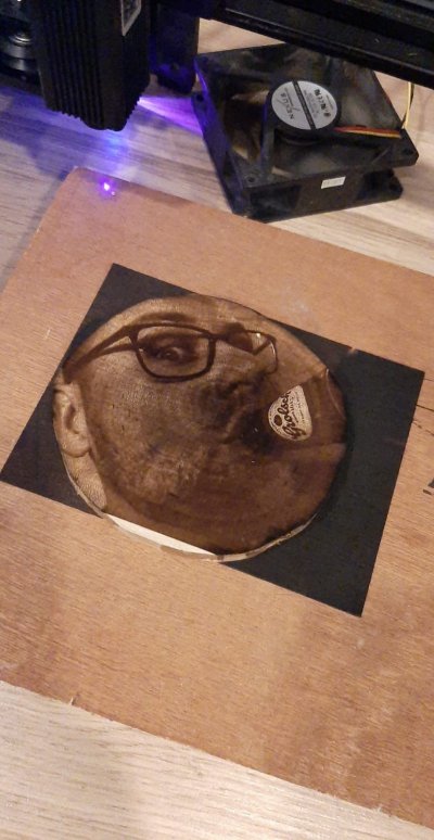

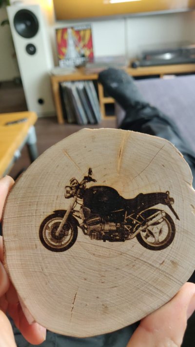

Is een lazergraveerder van 3.5 watt met een X en Y as, snelheid, sterkte van de laser, hoe lang de lazer boven het werkstuk stilstaat valt allemaal in te stellen.
Tot nu toe erg tevreden mee en je kan er nog erg gedetaileerde resultaten mee behalen!
WhatsApp Image 2020-10-25 at 19.00.58.jpegWhatsApp Image 2020-10-26 at 17.58.01.jpegWhatsApp Image 2020-10-24 at 10.58.25(1).jpegWhatsApp Image 2020-10-24 at 10.58.25.jpegWhatsApp Image 2020-10-23 at 22.17.21.jpeg
Het maximaal bereik is 17 bij 17 centimeter. De brandtijd van is nog wel aardig lang, zoals dat dolhof, daar heeft die 1.5 uur over gedaan. Verder zit er ook nog bluetooth op en kan je hem met je telefoon bededienen. Het programmatje voor op de PC is erg gebruiksvriendelijk en werkt tot nu erg fijn!
Op sites zoals aliexpres/banggood/gearbest kan je ze voor rond de €130 tegenkomen.
