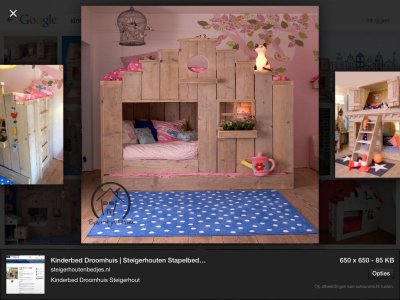

Onze kleine meid wordt weldra 3 jaar dus het wordt stilaan tijd voor een eenpersoons bed.
dit is ongeveer wat ik wil maken voor haar
Nu dacht ik eerst de structuur voor het stapelbed te maken en deze te "bekleden" met gebruikt steigerhout.
hoe bevestig ik best de steigerhouten planken kwestie rekening te houden met het werken van het hout?
Ik dacht het steigerhout gewoon te nagelen (eventueel met houtlijm?).

Ik zou schroeven en als je de planken net zoveel ruimte geeft als op het plaatje heb je geen last van werken van de planken, lijkt me.

Schroeven zou ik ook doen, krimpen gaat het toch, geen probleem op zich dat het wat leeft als je wat speling laat.

Zeker schroeven, en de planken een tijdje binnen laten drogen krimpt nog behoorlijk!
Bedankt voor de tip, zal ik zeker doen.
Over het vast schroeven, Best maar 1 schroef telkens in de steigerhouten plank zodat deze kan "bewegen" en dus ook niet scheuren?
Of Is dit te ver gezocht, aangenomen dat het hout droog genoeg Is.

Als het gaat krimpen en je laat al speling dan wordt de speling alleen maar groter toch? Als het hout al goed droog is zou ik er geen probleem van maken. Ik werk veel met steigerhout en wij verlijmen en schroeven het meeste werk, tot nu toe zonder probleem.

Ik zou zeker 2 schroeven gebruiken, het zal het rond trekken tegenhouden. Als je gaten boort enz. zal het zeker genoeg kunnen werken nog.

2 schroeven inderdaad, per plank. Je zou achter de planken, aan de binnenzijde van het bed, een smalle plank kunnen bevestigen om de planken bij elkaar te houden. Deze maak je ongeveer (l)x7.5x2 (cm) en dan schroef je per steigerplank telkens 2 schroeven. Eventueel de smalle plank verlijmen op de steigerplanken alvorens te schroeven. Wanneer het hout al redelijk droog is gaat dit wel goed (althans, wij hebben hier nog geen problemen mee gehad)

Los van de technische bekommernissen: er is toch geen mens die die monsterschuif open krijgt!?
(En niet alleen omdat de mat in de weg zit ;) )

Die schuif onderaan met een matras in ga ik niet voorzien, misschien wel enkele lades voor bvb beddengoed .

Weet ik zo nog niet als je dat maakt met de zwenkwiel methode, dat gaat heel makkelijk open gaan weet ik.
Hoi Tom : Je geeft aan dat je het zonder die lade wil maken. Hoe voorzie je verwisseling van beddengoed bijvoorbeeld als het moet worden zoals je bijgevoegd plaatje maar dan zonder lade? Je hebt misschien kans om een zijkant open te laten en rolsysteem te werken? Ik zie het zo niet voor me snap je met mijn hernia;)

Dat moet ik nog bekijken, misschien 1 kop kant vh bed met een pianoscharnier laten openen bvb

Ik heb eens een bedbank gemaakt met steigerhout en de opdrachtgever wilde er een lade onder waarin een lattenbodem met matras kon.
Ideaal voor logees.
