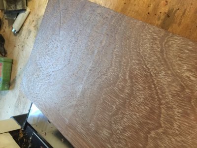

Hoi allemaal,
Ik heb sinds vandaag de Jet JWP12 vandiktebank. Schitterende machine die aan alle wensen voldoet.
Heb nu wat testjes gemaakt maar het lijkt erop dat hij soms niet alles schaaft. Hij laat een soort richeltjes achter over de gehele breedte van het doorgevoerde stuk.
Hebben jullie enig idee wat dit is en hoe dit op te lossen is?

Is het een nieuwe? Ik heb het bij mijn dewalt vandiktebank ook, maar daar zijn het beschadigingen aan t mes. Misschien even een foto? Of even iets meer details, steeds op zelfde plek? Alleen aan de rand of op meerdere plekken?

Ik denk dat je er niet genoeg afhaalt en de richeltjes van de aanvoerrol zijn. Test het door met een krijtje of potlood over het hele vlak licht te 'krassen' en vervolgens te schaven.

Het is een nieuwe en het is steeds ergens anders. Morgen proberen met een krijtje en dan plaats ik een foto.
Bedankt alvast, fijne nacht

Dit is heel moeilijk hout. Warrelige nerf etc. Dat gaat moeilijk glad worden met een vandiktebank. Probeer het met een minimale afname en let op de richting (dus zo oriënteren dat er zo min mogelijk weerstand is -- dwz opgaande nerf tegen de messen in geeft meer uitbraak). Echt vlak wordt het dan met een schraapstaal en het nodige zweet.

Het is echter ook bij kleine stukken en vaak in het midden. De titel was al bekend, excuus daarvoor. Met een schraapstaal lukt het wel, fijn is het niet. Verder nog tips?

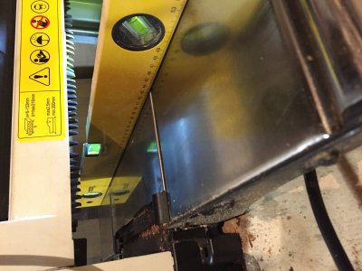

Liggen je aanvoer, uitvoer en middenplaat wel exact op dezelfde hoogte? Lijkt inderdaad peecies op snipe, maar dat zou ik meer aan begin of einde verwachten.
Stel je invoerplaat ligt te laag dan begint je snipe zodra de plank de invoerplaat gepasseerd heeft, of andersom als het de uitvoer is. In dat geval kan de snipe dus verderop optreden.

Een vandiktebank heeft normaliter een invoer- en een uitvoerrol. De schaafas bevindt zich hiertussen.
Van invoer naar uitvoer heb je de volgende krachtenbalans:
(ik noem hierbij het werkstuk even "de plank")
Invoer: De plank rust aan de invoerkant op de invoertafel, en de bovenkant van de plank wordt tegengehouden door de invoerrol.
Als de vandiktebank te dik staat ingesteld, en de plank is lang genoeg, kan het zijn dat de plank direct onder de invoerrol niet op de tafel rust, maar door zijn eigen gewicht tegen de invoerrol wordt aangedrukt. In dat geval wordt de plank schuin richting de schaafas geleid, hetgeen leidt tot een grotere afname aan de ingevoerde kant. Naarmate de plank verder de vandiktebank ingaat zal de plank wel op de tafel komen te rusten, hetgeen tot een richel leidt.
Doorvoer:
De onderkant van de uitvoerrol en de schaafas staan als het goed is in een vlak dat parallel loopt aan de tafel. Als de uitvoerrol te hoog staat neemt hij de plank niet mee, en stokt de uitvoer van de plank zodra het uiteinde van de plank de aanvoerrol voorbij is. Als de uitvoerrol te laag staat laat hij beschadigingen achter in het net geschaafde hout.
UItvoer:
Maar zelfs bij een goed afgestelde uitvoerrol treedt vaak 'snipe' op, doordat de plank zodra deze voorbij de aanvoerrol is onder zijn eigen gewicht uit de machine wil kantelen, en daarbij tegen de schaafas wordt gedrukt. Dit effect treedt vooral op als de uitvoertafel te laag is, of te kort (en bij een vandiktebank is deze meestal kort)
Dit filmpje legt het vrij duidelijk uit.
Ik denk dat je het moet zoeken in de krachtenbalans tijdens het schaven (en dus de afstelling van je tafel/rollen)

Staat je vlakbank goed afgestelt want als er ook maar enige afwijking in je tafels zit zie je dat terug in het schaafbeeld op je vandikte bank.
Als dat niet het geval is dan lijkt het er toch op dat je aan en afvoerrol niet goed staan afgesteld of dat de druk van de rollen onderling verschilt.

Bedankt Tom. Ik ga er naar kijken. De in- en uitvoertafels zijn net een enkele mm hoger dan die van de rollen/messen. Zou dit het zijn?

Bij deze machines kun je het best wat gewicht aan de invoer en uitvoertafel hangen en dan kijken of de drie oppervlakten in één lijn liggen over de gehele lengte. Zonder gewichten kan ook maar met gaat beter. Zorg er ook voor dat hout aan de onderkant recht en vlak is. Men kan denken "dat corrigeer ik wel door het om te draaien", maar kan dit volgens mij ook snipe veroorzaken. Voor ik ruw hout door de machine haal zorg ik eerst dat één kant vlak en niet gedraaid is, of je moet een slee gebruiken met wigjes.
