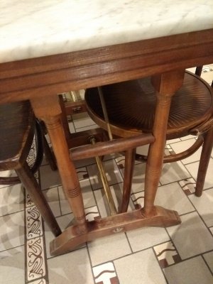

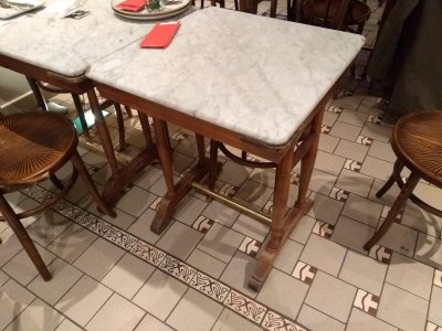

Voor onze volgende opdracht moeten we 70 tafels van een oud café opknappen.
Het belangrijkste is dat de marmeren tafelbladen worden vernieuwd. Verder is er afgesproken dat het houtwerk opgefrist wordt.
Ik heb niet echt ervaring met het restaureren van oude meubels, en hoor dus graag jullie mening.
Volgens mij zijn de tafels vroeger vernist geweest, maar opnieuw vernissen lijkt mij te veel werk (vooral het schuren).
Tafeltjes moeten ook hun oude patine behouden.
Dus zat te denken aan gekleurde boenwas, maar heb hier geen ervaring mee.

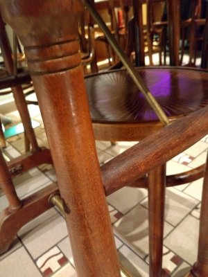

Hieronder enkele foto's van de tafels...
Welke soort afwerking zou hier gebruikt zijn?
Kan je hier 1 laag nieuwe vernis bovenop zetten?
Hoever moeten de tafels opgeschuurd worden?
Is boenwas een optie, of welke andere mogelijkheden zijn er?
Welke producten kan ik hiervoor gebruiken?
Graag jullie mening / ideeën over hoe jullie dit zouden aanpakken.

Wat moet het eind resultaat worden?
als het donkerder mag worden kom je een heel eind met een beits maar als je het echt mooi wilt maken ontkom je er niet aan dat je eerst de oude afwerking verwijderd.
Toxiq
28 aug 2013
5.801
Flevoland

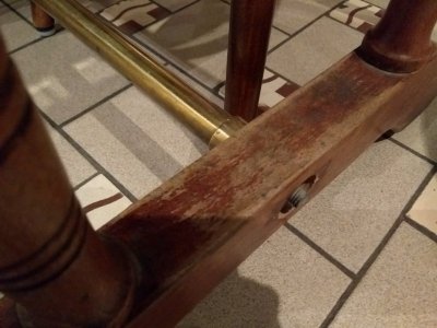

én dan zal een blanke lak niet dezelfde uitstraling geven, blank lak is echt blank
Wat er nu op zit heeft toch wat meer kleur, ik heb dat zelf ook eens gehad, nadat ik het hout kaal had gehaald leek het wel beuken (qua kleur) daarvoor was het meer mahonie kleur
De schilvers die er af kwamen (schraapstaal) waren ook meer gekleurd (roodbruin)
gpf
11 aug 2010
688
294
Zutphen
Ik denk dat eikenhout is maar beuken zou ook kunnen wat in de mahonie kleur beits is gezet.
vanwege de oude uitstraling die behouden zou moeten worden raad ik aan met schraapstaal de meest kale delen kaal te maken en opnieuw in de beits te zetten. Andere delen aanstippen. Voor glans was of kwast politoer. Marmer heb ik geen ervaring mee maar volgens mij kan je dat opnieuw polijsten.

mij lijken deze tafels gevernist te zijn. De enige mogelijkheid om deze weer netjes te maken is de vernis er volledig af te halen ( schuren of afbijtmiddel) daarna indien gewenst kleuren en boenen met boenwas of vernissen.

Gezien de leeftijd van de tafeltjes kunnen ze wel eens gepolitoerd zijn.
Om te testen of dat ook zo is kun je proberen of de laag met behulp van een in alcohol gedrenkt doekje ook oplost als je gaat poetsen
