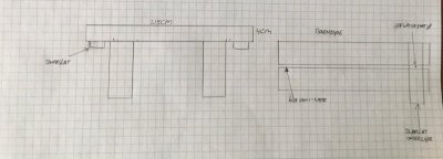

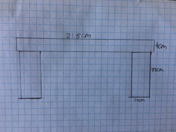

Ik ben eea aan het voorbereiden voor een buitentafel.
De planken die ik op het oog heb zijn 215cm lang, 18,5cm breed en 4cm dik. (hardhout duurzaamheidsklasse 1 )
Heb wat metalen u-poten op de kop getikt (12cm dik), de planken ga ik daarop vast schroeven, planken hangen wsnl 1cm over de
metalen poten heen.
Wat ik me afvraag: moet ik in het midden van de tafel onder de planken ook nog een extra plank monteren over de breedte van de tafel om te zorgen dat de planken niet
gaan "hangen" of is dat dusdanig stevig dat dit onwaarschijnlijk is?

Verwijderd lid 23711
Hangen is niet zo waarschijnlijk bij deze dikte/lengteverhouding.
Kromtrekken daarentegen wel.
Als ik 'm zou maken, zou ik er een stabilisator onder zetten, dus een houten of (roestvrij) stalen dwarsverbinding.
Wim.

Als ik deze tafel zou moet maken dan zou ik de poten minimaal 40 cm van de kopse kant van het hout zetten zodat je ook nog aan de kopse zijde kan zitten en minder last heb van kromtrekken ,doorbuigen zal niet gebeuren.
Simon

Beide goede tips mannen Thanks @Wim en @Simon.
Elk voordeel heb z'n nadeel :) wanneer ik de poten op het uiteinde zet, kan ik aan beide kanten 3 stoelen kwijt. (6 personen dus).
Wanneer ik de poten naar binnen zet heb ik wsnl ook genoeg ruimte om aan beide kanten ook een stoel te zetten (dus ook 6 in totaal) en dus wsnl minder werking van het hout (Het wordt definitief ipé hout)
Nadeel is dat ik nog niet weet of we de stoelen gaan houden of niet (weten we pas nadat we het een tijdje hebben gebruikt).
Misschien ga ik het over een jaartje wel aandurven om misschien 2 bankjes te maken aan weerskanten van de tafel. die bankjes zou ik er dan wel makkelijk onder de tafel kunnen plaatsen wanneer de poten aan de buitenkant staan en niet teveel naar binnen.
Hoop denkwerk nog te verzetten..twijfel ook nog wat ik ga doen met de afwerking van het hout (lak of olie) maar misschien open ik daar wel een nieuw topic voor..(weet niet wat de regels zijn op t forum)

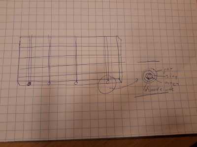

Hoe ga je de delen aan elkaar zetten, Lijmen?? Ik heb wel eens een buitentafel gemaakt en in het midden van de dikte van de balken gaten geboord van 12 mm en de balken aan elkaar getrokken met draadeinden. De bouten kun je aan de zijkanten verzinken en eventueel dicht lijmen met een ronde houtprop. Voordeel is dat je de balken bij kromtrekken nog eens los kan halen, kan schaven en weer vast zetten. De draadeinden kun je later ook nog eens aandraaien.

Hi Stef,
Bedankt voor je reply en de moeite die je hebt genomen voor het maken van de tekening, wat een gaaf forum is dit toch!!!
Heb jouw idee idd ook ergens anders gezien en heb het overwogen om ook zo te doen. Er zijn alleen een aantal zaken zijn die me tegenhouden. Om dit netjes te doen, is het wellicht het beste om een kolomboor te gebruiken en die heb ik niet. (het hout schijnt ook keihard en lastig te bewerken te zijn)
Daarnaast heb ik inmiddels wel een beetje door schade en schande geleerd NIET tegen moeder natuur te vechten maar mee te werken met de elementen.
Denk dat wanneer er een gecontroleerde kier van 1-2mm tussen de planken blijft zitten, dit ervoor zal zorgen dat de regen en de wind er geen vat op kunnen krijgen en er dus ook geen/weinig water op blijft liggen.
Daarbij de tips van hierboven erbij nemen (de poten naar binnen zetten zodat er 2 stoelen iig naast elkaar kunnen en er voldoende ruimte is voor 1 plek aan beide kopse kanten) daarnaast misschien nog een dwarsplank voorzien van een drainage gaatje moet het goed komen lijkt me.
