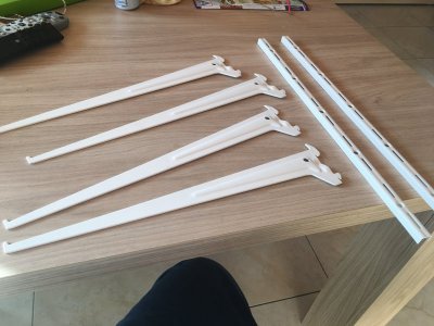

Mijn vraag is ik ga een opberg systeem met dit systeem
De grootste afstand is 2800 mm ik zou legborden maken van 900 mm lang en dan twee ijzers per legbord en dan als de legborden er op liggen aan elkaar vast maken dat ik ze apart kan van hoogte veranderen .
of zeggen jullie niet doen en ze in een deel maken
of andere voorstelen welkom

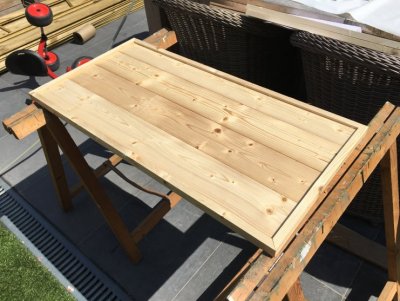

Beslist wat ik ga doen ga legborden maken van 900 mm op 450 mm met aan de voor en achterkant en zijkanten een lat van 25 mm voor de stevigheid en maken dat ik de 3 legborden die naast elkaar aan elkaar kan vast maken en dan kan ik later als ik wil een legbord gemmakkelijk verhogen of verlagen

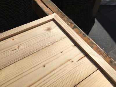

Zijn de randjes rondom de planken, om te voorkomen dat er iets van de planken af valt? Of om de planken meer draagkracht te geven?

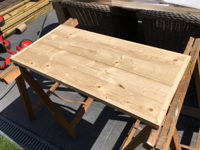

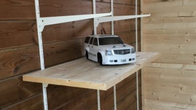

Hier foto's legborden
boven kant
Onderkant
Als ze er op liggen
