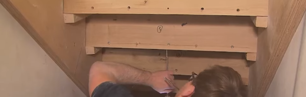

Mijn origineel idee was te werken met tand/groef. Ik had dit gezien in een video op youtube.
Maar ik vrees dat ik het nauwkeurig genoeg ga kunnen maken en de uitlijning van de tredes ga beinvloeden.

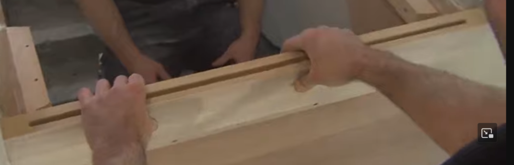

Foto van de groef in de optrede uit de video.

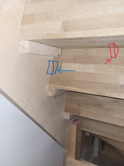

Ik vraag me af of ik aan de achterkant geen blokjes mag plaatsen om met uit te lijnen en de vast te maken aan de trapboom. (blauwe)
In het midden ging ik één of twee blokjes plaatsen om de aantrede te verbinden met de optrede (rode)
Zou dit voldoende zijn om de optrede te positioneren en vast te zetten. Uiteraard gaat er lijm tussen tussen de optrede en de aantrede.
De optrede ga ik onderaan met vijzen aantrekken tegen de aantrede (4.5x70mm)
En 2 deuvels 10x60mm.
Waarvoor dient deze lange vijs?

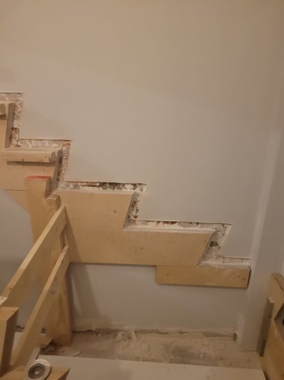

De tredes zitten aan de kant van de muur in het pleister.
Moet hier speling worden voorzien? Zoja hoeveel ongeveer.

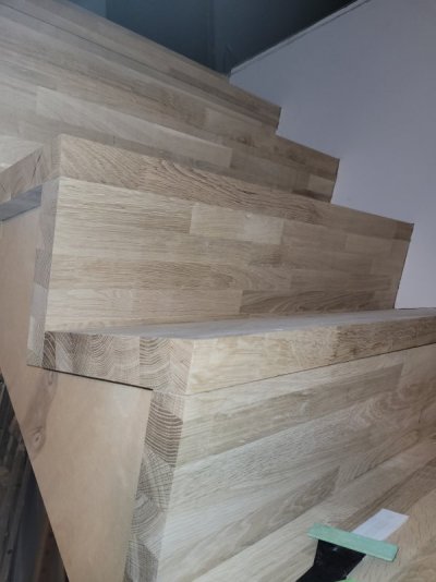

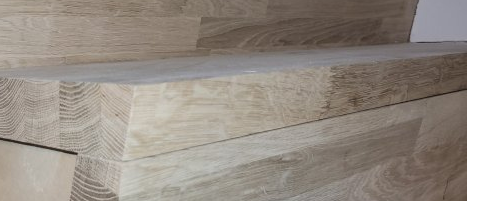

is dit jouw foto ?
zo ja, dan zou ik als klant de spleet aan de rechterkant als een fout zien
die gaat met de tijd door het werken vergroten
technisch zou ik elke trede aan het onderliggende stootbord verlijmen
niet bij het plaatsen, maar vooraf

is dit jouw foto ?
je bent nu al bezig ?
Bekijk bijlage 141621
Dat is inderdaad mijn trap :)
Maar er staat nog niets vast.
Soms kantelen de optredestootborden naar voor.
Ik ga alles met houtlijm vastzetten en opspieën, zodat alle spleten weg zijn.
Maar ik kan ook uw idee volgen en eerst het onderliggende stootbord aan de trede vastmaken.
In mijn voorbeeld filmpje deden ze de treden en stootborden na elkaar.
Vandaar dat ik ook de blokjes achteraan wil zetten om de optrede te kunnen fixeren.
Het is mijn eerste trap en trapboom, dus deze is niet 100% gelukt, maar met de afstandblokjes van 1mm. staat alles wel pas.

de beste aanpak is om per trede en stootbord te verlijmen vooraleer je ze plaatst
je kan die perfekt op een mal klemmen
trede iets uit laten steken & na verlijmen gelijk schuren
ik heb al een paar Z-trappen geplaatst
ik ga het dan ook zo proberen uit te voeren.

De muur is niet 100% recht.
Daarom heb ik de plakking weg gedaan en zitten de treden in de muur.
Hierdoor sluiten de treden mooier aan met de muur.
Nu vroeg ik me af of gevingerlaste eik van 40mm dik nog veel leeft (uitzet / krimpt)?

Als die stucklaag strak om de treden zit gaat door de werking van het hout de stucklaag los scheuren/ breken.
Ik zou ruimte houden om de treden en afkitten met flexibele kit.
