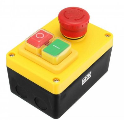

Ik moet de kabel toch vervangen omdat deze is beschadigd dus ik wil er graag een start/stop schakelaar tussen zetten met noodstopschakelaar, maar ik heb geen idee wat voor type hiervoor geschikt is. Of zijn het universele schakelaars?
Zoiets als het plaatje hieronder... iemand die mij in de juiste richting kan helpen?

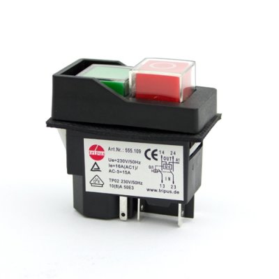

Ik heb zelf goede ervaringen met deze inbouwschakelaar (waar je eventueel nog een waterdichte kabeldoos bij moet kopen om een behuizing van te maken),
Deze sluit je aan met kabelhulzen, je moet wel twee pootjes doorlussen, lees even de reviews op de site, daarin wordt dit uitgelegd.

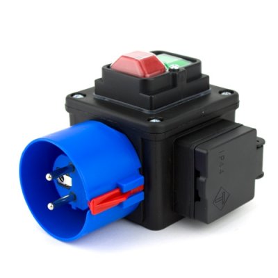

of deze die kant en klaar is, waar je een contrastekker insteekt voor de aanvoer van stroom en een normale stekker aan de machinekant, dus waar je alleen een korte kabel met stekker voor onder aan je machine hoeft hebben zitten.
Beiden heben een nullastschakelaar, dus als de stroom uitvalt blijft je machine ook uit als de stroom er terug op komt, wel zo veilig en niet zo in je huidige situatie.
Ah da's duidelijk, ik heb hem gevonden bij Bapt***

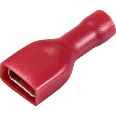

Met kabelhulzen bedoel je dan kabelschoentjes met krimpkous?
