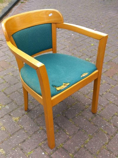

In het voorstelbericht heb ik geschreven dat ik een tuinstoel wil maken. Het hout kost toch veel meer dan ik dacht.
Om wat te kunnen oefenen met houtbewerking/afwerking heb ik voor 2,50 bij de Kringloopwinkel een stoel gekocht.
Mijn plan is om deze uit elkaar te halen, beschadigingen bij te werken, opnieuw bekleden en de kleur donkerder te maken en minder glimmend.
Misschien koop ik meerdere verschillende stoelen, als ik ze allemaal bekleed met dezelfde stof en dezelfde afwerking kan dat prima als set dienen.

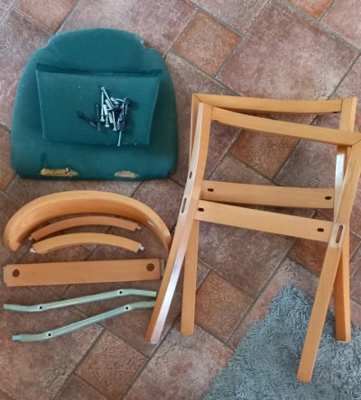

Uit elkaar halen was makkelijk.
Ik denk alleen dat de twee stukken die nu nog in elkaar zitten gelijmd zijn, de rest was met schroeven. Waarschijnlijk kan ik die het beste zo laten ?
De metalen buizen schoonmaken en nieuwe stof lukt wel.
Ik dacht eerst afbijt gebruiken en dan kaal schuren, beitsen in een donkere kleur. Of geen afbijt en gelijk gaan schuren ?
De paar beschadigingen kan ik misschien beter zo laten, als je het gaat beitsen worden ze misschien juist meer zichtbaar als ik het eerst ga opvullen.
Ik ben blij met ieder advies.

Met alle gebogen vlakken is er één simpel stuk handgereedschap superieur om die stoel in een mum van tijd kaal te krijgen: een schraapstaal.
De ironie.. heb je toegang tot een fantastisch mooi machinepark, is het beste gereedschap voor de klus is een stukje staal van een paar euro.
Ik heb wel al wat laden en een kist gemaakt en de tafelzaag en freestafel gebruikt. Ik ga er straks eentje kopen. Ik zag dat een stevige met verwisselbaar mes toch wel 20-25 euro is.

Ja, een schraapstaal is ook mijn eerste keuze. Wil je opvullen met het schuurstof van het hout neem dan dit product. Filling cracks in wood with Revicol
Hoe meer houtstof je erin doet des te beter neemt het later de afwerking op.
Een schraapstaal moet niet meer dan een paar euro kosten.
Neem vooral niet te dikke voor dit soort werk, ik zou zeggen dat een 0.4 en 0.6 mm perfect zijn. Gebruik geen houder voor dit soort werk, gewoon in de hand zodat je makkelijk mee kan buigen met de rondingen.
