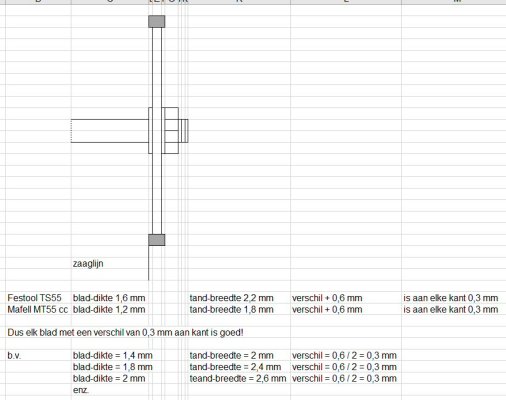

En voor een ander zaagblad met andere tandbreedte heb je weer een nieuwe strip nodig.
Dat hoeft volgens mij niet zolang je het verschil tussen tandbreedte en zaagblad maar exact hetzelfde houd.
(klik op de tekening en het wordt groter).
Mvg, :).

klopt, je hebt gelijk, het is niet de breedte van de tand alleen maar hoever die uitsteekt t.o.v. het zaagbladvlak.
Dank voor de verduidelijking!
Mvg, :).
Volgens mij klopt dit niet helemaal.
Ik denk dat het van de tandbreedte afhangt en niet van de dikte van het blad.
Het blad komt namelijk tegen de ring van de van de zaag, dus de dikte van de zaag gaat naar rechts en heeft geen invloed op de zaagsnede. Echter hoe dikker de tand, hoe verder deze naar de zaag komt, dus ook naar de strip.
Volgens mij klopt het wel: wanneer het zaagblad bijvoorbeeld 2 x zo dik wordt, en de tandbreedte gelijk blijft, zal het 'uitstekende' stukje tand kleiner worden.
Ik denk dat we het erover eens kunnen zijn dat het stukje dat de tand breder is aan een zijde van het zaagblad de bepalende factor is of je wel of niet een nieuwe strip moet gaan inzagen.
Er nog iets extra afzagen kun je wel doen, maar ergens iets bijzagen is mij nog nooit gelukt. ;)
ik denk dat spaander het goed uitgelegd & getekend heeft
in zijn xls is de festool-tand 0,4 mm breder dan de mafell
omdat het blad ook 0,4 mm breder is, blijft het verschil tussen blad- & tandbreedte 0,6 mm
bij beide bladen komt de tand aan de kant van de geleider tov de ring van de zaag 0,6 mm : 2 = 0,3 mm naar binnen
Er zit toch een beetje maar aan.....
Omdat de aanbieders van zaagbladen niet altijd maatvast zijn.
Om precies gelijk te blijven met de strip zal je dus wel met een goede schuifmaat moeten meten of die afstand gelijk is aan het vervangende blad.
En de 0,3 afstand is een voorbeeld van het Festool blad en Mafell blad maar het kan ook met een afstand 0,4 als het dan maar 0,4 blijft enz.
Mvg, :).
