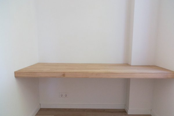

Beste allemaal,
Ik heb een zwevend bureau gemaakt van een massief paneel eikenhout, 19mm dik (besteld bij een houthandel in Haarlem) en aan de voorkant 6cm opgedikt zodat de constructie niet zichtbaar is. Voor de constructie heb ik vuren balken van 44x44mm gebruikt waar het blad op rust. Tussen de opgedikte lat en de vuren lat heb ik enkele centimeters speling over gelaten.
Ik heb het blad vrij strak in de nis gemaakt, links en rechts enkele millimeters marge overgelaten, omdat de werking met name in de breedte plaatst zal vinden. Ik heb het blad met montagekit vastgekit op het vuren frame, kan dit problemen geven mbt de werking? Het blad is 600mm breed, past nu strak in de nis maar twijfel nu of ik e.e.a. niet te strak heb gemaakt en kit wel de juiste methode is geweest om alles vast te zetten.
Groetjes Frans

lins en rechts enkele millimeters marge overgelaten, omdat de werking met name in de breedte plaatst zal vinden
ik zie dat de nerven/draad van het hout van de ene naar de andere muur lopen
dat is in houttermen de lengte van het hout
in de lengte werkt hout weinig
de richting dwars op de lengte is de breedte
hout werkt het meest in de breedte
in jouw geval is dat van de lange muur naar jou toe
het hout heeft dus in de breedte ruimte om te werken
als de montagekit voldoende soepel is, dan gaat die met het hout mee
een blad van 19 mm kan nog hollen of bollen
zeker als er geen dwarsverbinding onder zit

Voor de bevestiging had ik in het blad een aantal rampamoeren bevestigd en in het vuren een overmaats gat voor een bout.
Hoewel ik de laatste tijd wel een en ander heb vastgezet met lijmkit, gebruik ik toch liever een schroef met of zonder plug.
Met geweld krijg je alles los, maar het liefst heb je zo min mogelijk schade of rotzooi.
Maar het blad ziet er heel netjes uit.
